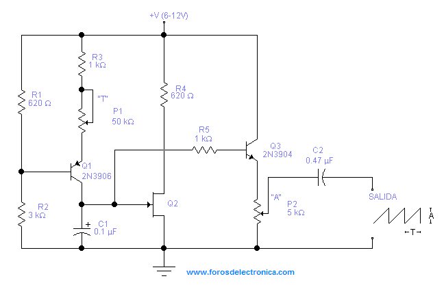

El barrido lo haces un con una diente de sierra lenta (1-10Hz) y el detector de tono lo haces con un LM567
Muy buena idea:
https://www.forosdeelectronica.com/proyectos/generador-rampa.htm
El problema vendria una vez parado el diente, como hacer para que se quede en un determinado voltaje.
