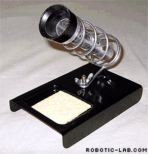

Tenía uno como el de la segunda foto pero con un caño agujereado adentro, éste :
Y me recalentaba el soldador (Goot Japan)
Asi que terminé sacandole el caño y dejé el resorte solo (y)
Me parece que cualquier precio que pagues por eso, es dinero desperdiciado.
No es nada del otro mundo hacer un soporte con unas vueltas de alambre y un rectángulo de madera, loza o lo que se te ocurra, siempre que no sea combustible.
Tal vez no lo logres mucho estéticamente, pero lo importante es la función, y esa de seguro la logras.

El problema de los apoya soldadores es que quedan con la punta hacia abajo y el mango hacia arriba, y como todos sabemos el calor asciende, provocando que el plástico del mango se ablande y sumado al peso del mismo se empieza a aflojar la punta del mango, y no hay cosa mas odiosa que se mueva la punta del mango.
Cuando era joven, un apoya soldador practico era el que hacíamos con restos del capacitor variable de las radios viejas, los aletados de aluminio, los poníamos en una madera y listo, porque hay que tener en cuenta que al apoyar el soldar sobre "algo", ese algo no se lleve todo el calor de la punta, se entiende, no?
