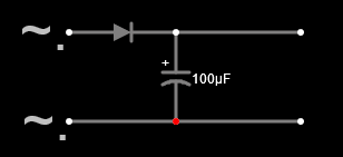

Hola, tengo un portero automático en el cual el timbre cuando llaman, me da una señal alterna que tras rectificarla obtengo una tensión de alrededor de 1v.
Esta señal la necesito adaptar a 3,3v para meterla como entrada a un ESP.

Hola otra vez,
Si he tomado correctamente bien las señales cuando llaman al portero con el osciloscopio son estas:
en terminales:
Tras poner un diodo y un condensador en paralelo:
Realmente no sé si están bien tomadas ya que el osciloscopio me lo han dejado y tiene mil historias.
Solamente era por comentar los "progresos" que voy teniendo. Disculpad mi ignorancia, estoy un poco oxidado con la electrónica. La estoy retomando y voy bastante lento asimilando. Supongo que para linealizar la última forma de onda, ¿tendría que añadir un condensador más grande? (y en paralelo una resistencia)

Eso mas que alterna es continua pulsante con una sonda mal calibrada
Si tienes poca señal ni rectifiques ni filtres, pones un PC814 y una resistencia a calcular por ti, nada mas.
Lo bueno si breve dos veces bueno. Te he enlazado el circuito, en lugar de 150k para tu señal que es de 5V según se ve en el osciloscopio pues unos 220 Ohm o lo que te haga falta en tu caso
Además te quitas de encima el lío de las masas, los retornos y lo que sea, es independiente totalmente una cosa de la otra y lo puedes conectar indistintamente en cualquier posición.
Pues voy a probar la solución que me das.... supongo que para evitar el flanco de paso por cero del optoacoplador, con un pequeño condensador y resistencia en paralelo de la salida quedaría ya solucionado.
Por software es gratis y no ocupa.
Filtrar señales de baja frecuencia es complicado, totalmente desaconsejado; los tiempos de establecimiento se alargan y te dará falsas mediciones o tardará mucho en activarse/desactivarse.
Por software sabes que a 50Hz un semiciclo son 10ms puedes controlar eso con certeza con poca CPU gastada.
