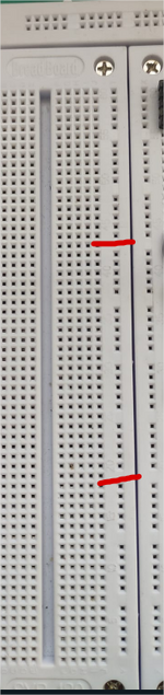

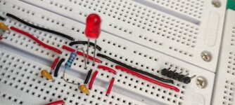

El led está mal puesto en la foto, así no va a ir jamás.
Pon fotos de la placa montada.
Ya que hiciste PCB haberlo hecho por lo menos con el oscilador y ya que estás con todo en precario; las protoboard "las carga el diablo". Además no me gusta nada como lo has montado, has enseriado mil veces el negativo en lugar de usar una de las líneas largas, de ese modo si falla una conexión fallara en la mitad de la serie mientras que si usas una línea larga lateral fallaría solo en ese pin.

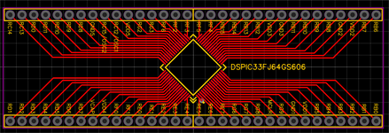

-Mal diseñado: No estoy seguro, puesto que la PCB solo son pistas que conectan las patillas del dsPIC con los pines. Dejo una foto del diseño.
Ah creo que es una ilusión óptica. Porque me dijeron lo mismo en el otro foro jeje. Deja pongo otra foto donde se vea mejor.
Yo tambien estoy deacuerdo en utilizar solo una linea para el VDD y GND, lo que pasa es que esa protoboard es un poco rara y las lineas largas estan divididas en 3 secciones, anexo una foto para que entiendas de lo que hablo. Es por eso que de lado derecho parece que hay un corto entre GND y VDD pero no es asi. De todas formas, utilice el multimetro para checar la continuidad en todos los nodos donde esta GND y todo esta correcto.
Por otro lado, lo que pasa es que quise hacer un diseño de solo una capa para la PCB, porque se me complica y tardo mas hacerlo de 2 capas. Por eso no agregue ningún componente en la PCB.

Solo tiene conectado un pulsador y un pin del conector SIL...
A menos que lo anule, debe ir a +V con una resistencia el MCLR...
Ahh error mio. Esa resistencia si esta puesta. Solo que entre que hacia pruebas con otros componentes, se me olvido conectarlo para la foto. Pero si hay una resistencia de 10k entre MCLR y VDD
En donde estan las dos resistencias y el capacitor del MCLR? hablo en el protoboard.
Si te refieres a R1 y C, segun tengo entendido, se ponen cuando no usare un push button, pero en este caso si lo estoy utilizando.

Veo muchas soldaduras "deficientes", como en RB15 por ejemplo, que aunque no estén provocando fugas, con el tiempo puede que las patillas queden aisladas provocando fallos.
