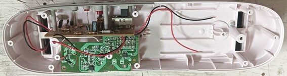

Bueno, primero desarmé la lámpara para estudiarla:
Parece fácil por que tiene 2 PCB:
La que se vé el impreso es una fuente que entrega 9V 1A...mas o menos. La otra, que está de costado, tiene los controles de operación, el cargador y la conexión a los LEDs. A esta última PCB llegan 2 cables (rojo y negro) desde la fuente de 9V y sale dos pares de cables rojo/negro: uno que vá a los LEDs y otro que vá a la batería de ácido de 4V..que no está por que ya la quité, pero les dejo una foto:
Por el par de cables que va a la batería salen los 7V de carga y mantenimiento, pero el problema es que esos cables son "bidireccionales"
: cuando la batería está en carga la corriente vá desde el PCB a la batería, pero cuando encienden los LEDs al cortarse la tensión de red, la corriente fluye de la bata al PCB...y obviamente no puedo usar el cargador por que las baterías Li-Ion no trabajan de esa forma (en realidad el BMS no trabaja de esa forma) así que vamos a tener que hacer modificaciones.

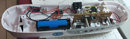

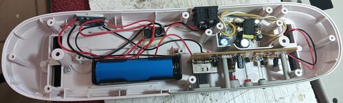

Así queda el coso reconstruido:
Funciona perfectamente, pero lo único que no tengo son las indicaciones de los LEDs de estado del BMS....en fin, así quedará por que era mucho lío.
