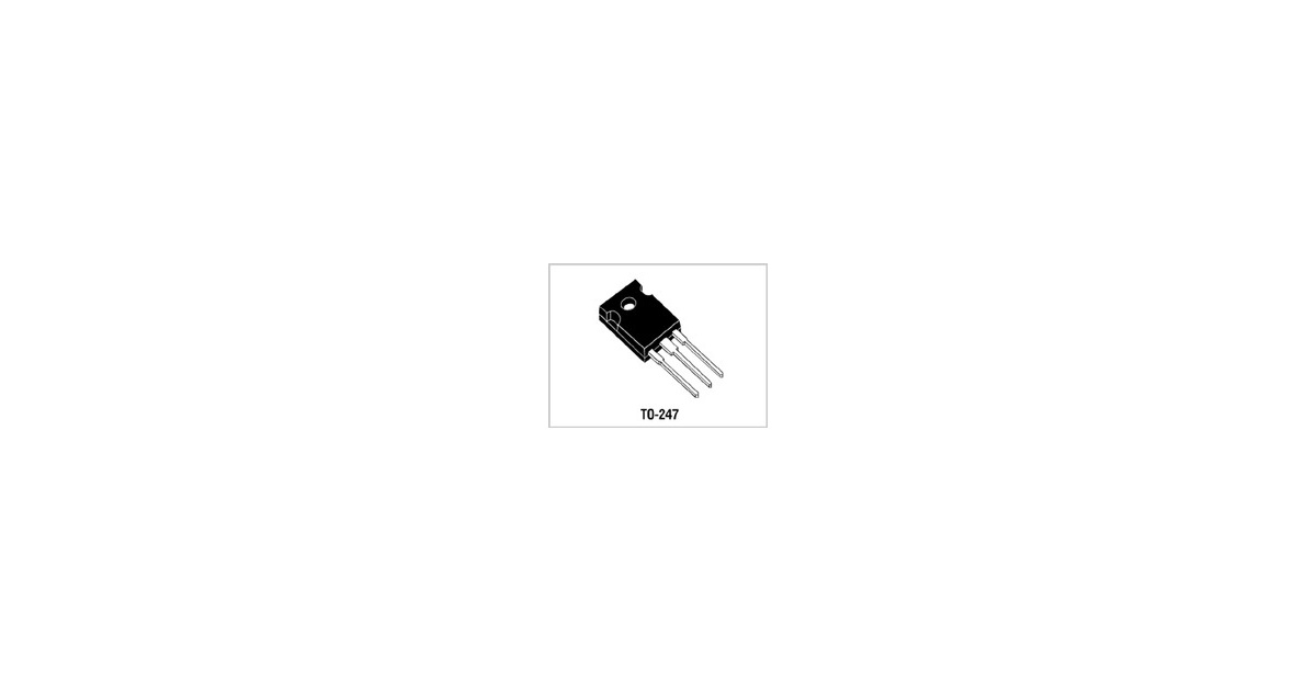

Los puedes comprar aquí, doy fe que venden material de primera:
Estos los he comprado y los he puesto en varios amplificadores y son buenos, la prueba es que los instalé hace ya 4 años en un par de amplificadores creo recordar y todavía están funcionando, también puse BJT de potencia de esa pagina en otro amplificador, los 2sa1943 y los 2sc5200 creo que se llamaban, y esos son una caña, ahí están todavía dando guerra.
