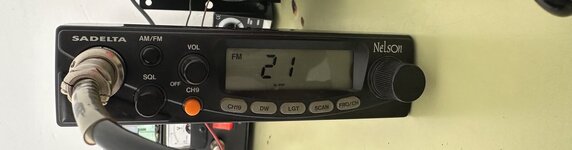

Buenos días, me ha llegado a mi poder una emisora de la marca Sadelta Nelson.
Y por lo que he podido averiguar estas tres utilizan la misma placa :
Sadelta Nelson
Storm CB400 Turbo
Jopix omega
He podido leer que se pueden poner 240 canales y subir de 4 a 10w.
Aguien puede informarme de cómo hacerlo ? Estoy volviéndome loco y por san Google no encuentro nada.

Desconozco esas marcas de equipos y dudo que lleguen por estos lados pero si aportas fotos nítidas y enfocadas de toda la placa del lado de los materiales y del lado de las pistas tal vez puedas conseguir ayuda al menos en la parte de subir la potencia.
Como son equipos micro procesados, tal vez la solución de agregar canales este en habilitar ciertas funciones en dicho controlador .
Me llama la atención los tres "jumpers" con cables tan a mano dispuestos. ¿Probo con quitar alguno de ellos a ver que controlan?.
Si es una radio de AM también, el incremento de potencia lo deja sin porcentaje de modulación por lo que a menos que el equipo pueda suministrar 20W de portadora continua "pura" a la salida, dudo que se pueda llevar a 10W de portadora modulada en AM al 100%, otra cosa es si solo es FM.
Por otro lado el incremento de 4 a 10W(poco mas de 3dB) casi no alcanza a representar una unidad de S por lo que el corresponsal solo notaria el incremento ante dicha variación y lo pasaría a escuchar de por ejemplo si llega de S5 a S6 solamente.

Si los he cambiado de posición o poner y quitar pero solo he podido conseguir habilitar que la tecla de canal 9 de emergencia pase a ser el 19 otro baja la potencia en AM a 1w y otro que no hace nada.
El que no hace nada me llama la atención por que la tecla de canal 19 que cuando la modificas en teoría es para cambiar las bandas y pasa la tecla a no hacer nada.
Lo mismo hace falta resetearla o tocar algo más por qué al modificar de frecuencia en teoría las bandas la indica con letras en el LCD.
Bueno sigo investigando.
Adjunto más imágenes.
Un saludo
Vale !!! Una cosa conseguida.
Ampliada de bandas, es quitar el que no hacía nada y modificar la posición de otro de los puentes verdes.
Ya indica letras después del número de canal para que sepas en qué banda estás.
(Adjunto imagen)
Ahora me queda el tema de potencia.

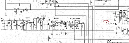

Hola, el transistor de salida es un 2SC2078... lo máximo que da son 4 watios, aunque en la hoja de datos oficial que he consultado no aparece este dato, si aparece el de potencia de disipación máxima que es de 10 watios y NO debe de ser confundido con la potencia máxima de salida que puede proporcionar.
No se si sustituyendo el transistor por otro de mayor ganancia y mayor potencia de salida se podría obtener más RF en antenaa, ese tipo de modificaciones no me gustan, te aconsejo que si quieres más potencia, conectes un amplificador a la salida, son baratos y muy fáciles de encontrar (en España ya no hay afición a la CB).
PD: Ese transistor tiene una frecuencia de transición máxima de 100 Mhz. No es mala idea para montajes en la banda de FM.

Si hay una "modificación simple posible" esta seria, marcar todas las posiciones actuales de los preset(VRx) con, por ejemplo un marcador al solvente(para poder revertir de no ser lo buscado). La otra es con una foto donde se vea dicho detalle sin dudas(posición de los preset).
Proceder a mover en un sentido alguno de ellos y medir en transmisión si a la salida se modifico la potencia, de no ser, retornarlo a la posición inicial.
En lo personal y para no quedarme sin porcentaje de modulación mediría con un multímetro que al transistor de salida en AM y sin modulación la tensión cuando se pasa a emisión no supere los 6.5Vdc
En portadora continua, el transistor da sobre 5 o 6 watios a 12 V, si aumentamos la Vcc, podemos rozar los 8 W pero eso es ir al límite, cosa muy poco aconsejable, toda esta información, obviamente, extraida del datasheet de sanyo que es la empresa que lo fabricaba... en resumen, el transistor no da para más.
Efectivamente, es el mismo transistor usado en la salida de ese tipo de BC(Cobra 19, Stalker III, President Lincoln, etc) en los últimos 40 años al menos, por eso hable de no superar la tensión de colector en torno a los 6.5Vdc(con 13.8Vdc en la alimentación) y no de potencia de salida alguna.
Con esa tensión de alimentación, habrá que ajustar las etapas a lo máximo que den y si esto es 4 ,5 ,6W eso se vera y será lo que rinda esa etapa de salida.
Aquí ya comente que pasaba con el incremento(si fuera posible aun con el cambio de hardware de la/s etapa/s) y coincido plenamente de si se quiere mas potencia poner un amplificador externo y no la modificación del equipo(por si no quedo claro).
En realidad dudo que se pueda "liberar" de potencia dado que ese tipo de equipos usaba modulación a "reactor"(auto trasformador a la salida de la etapa de audio en serie con la alimentación general) y solo controlaban mediante un AMC(AM Control) que los picos de modulación no supera el ciento porciento de la portadora.
Mi comentario fue ante la posibilidad de que tenga otro sistema de control/modulación a transistores como en los BC que tienen también BLU ya que desconozco el esquema de dicha marca/modelo de equipo.
