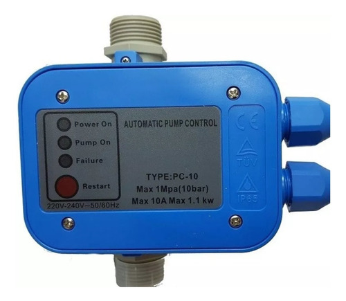

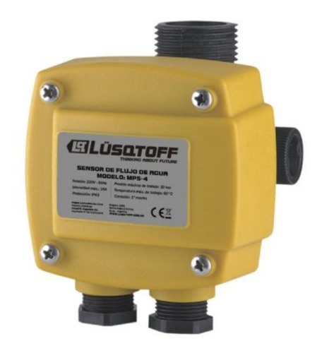

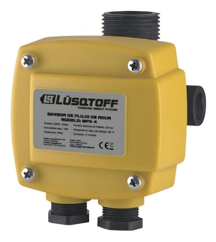

Espero estén teniendo un excelente día compañeros, los temas eléctricos no son mi fuerte, pero me topé con este increíble foro y creo que es el único lugar en donde puedo encontrar la ayuda para lo que necesito, para no hacer más larga la introducción comienzo:
Me dedico a la fabricación de cerveza artesanal, de igual manera sirvo en diversos eventos y tengo diferentes sistemas de servicio para diferentes necesidades, pero el principio es el mismo y se me metió una idea por culpa de un cliente, entiendo lo que quiero, pero no sé por dónde ir, quiero que al servir la cerveza se prenda una luz, da igual si es led, tira led o un foco, igual no es importante si es con baterías o alimentación directa, usualmente sería un botón pero el recorrido de la palanca es corto por lo que no da para tocar un botón que cierre el circuito además que la activación de la llave es jalando y no empujando, tengo la idea de que funcione cuando corra líquido por la manguera (la cerveza), eso provoque que prenda la luz, pero no sé qué dispositivo utilizar, no sé si necesitaría un triple sistema o cómo hacer que un solo sistema tenga 3 o más sensores y poniéndome todavía más exigente que la luz permanezca encendida por algunos segundos más una vez terminado de servir, esto último no es un requisito si encarecería demasiado el sistema, también se me ocurre un sensor de movimiento que lo haría muy económico pero no sé si haya un sensor tan débil que no esté prendiendo porque estoy cerca, si no que sólo prenda cuando acerque el vaso lo suficiente.

Tenés el "flujostato" de las bombas elevadoras de presión domiciliaria , detectan el paso de agua y cierran un par de contactos que activan la bomba , con ellos encenderás la luz que te plazca (y)

El “problema” de los flujostatos, además de que dependiendo del material del que estén fabricados sea legal o no usarlo con alimentos, es que tienen un caudal mínimo. No sé cuál es el caudal que quieres detectar. ¿Lo has medido? ¿Es constante, quede más o menos cerveza en el barril?
Tema materiales ni idea, supongo que uno de inox vale ¿? Prueba a mirar flujostatos de calderas, pero te aviso que suelen rondar los 2 litros/min mínimos, aunque los he visto de menos.
En internet verás flujostatos (2 cables) y caudalímetros (3 cables). Para tu caso mejor flujostato. Más sencillo.
