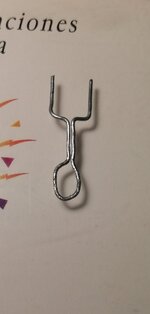

Si no habías desarmado uno nunca, los agujeros son para abrir las escobillas al volver a armar.
img_20251023_181016-jpg.333223
Sí señor... Y por y para eso me he fabricado un rudimentario útil...
Si se inserta en cualquiera de los agujeros del mártir no necesitas más manos.. 😊
Antes de la limpieza en la canción n°3 se quedaba pillado, ahora va por la 7 y no he notado ningún fallo....
Mañana lo probaré bien, ya es tarde por aquí.
