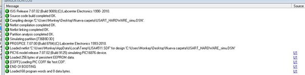

Les adjunto la imagen donde está el código con el cual intento enviar los números del 0 al 9 por comunicación serial USART, pero el virtual terminal no está mostrando dichos números. ¿Dónde está el error??
El PIC usado es el 16F876
En la segunda imagen se muestran los comentarios de la simulación de proteus.

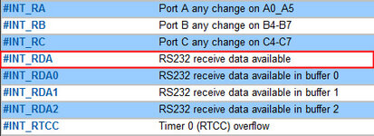

Y como quieres usar RS-232 por hardware, también te recomiendo usar la interrupción por recepción "RDA" y olvidarte del polling.
Eso no sirve de nada, si acaso, errores del compilador.

estuve buscando lo de la interrupción por recepción RDA en toda la hoja de datos y no me aparece.
Eso no viene en la hoja de datos porque es una directiva del compilador.
Esa información se encuentra en la documentación del compilador. (La tecla F1 hace magia)
