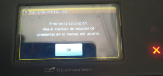

Tengo una impresora Brother DCP-9015CDW, la cual está imprimiendo los colores de manera muy leve.
En monocromático imprime perfecto, pero en color lo hace de manera descolorida, casi no se aprecia el color.
El tema es que me dispuse a realizarle una calibración a la impresora y me saltó el siguiente error:
He mirado en el manual del usuario y dicen esto:
Aquí les dejo un ejemplo claro en la diferencia de colores en la impresión:
En el manual dicen de sustituir la unidad de correa.
¿Alguno de ustedes ha tenido este problema o similar?
Muchas gracias, saludos.

Nop, no poseen.
En cambio suelen tener 4 unidades de revelado.
Habría que ver si la densidad de tóner Amarillo es la correcta o directamente si hay tóner amarillo en la unidad.
En general lo que indica la pantalla es un cálculo estadístico del consumo en base a los píxeles impresos en ese color que a veces puede ser poco real.
Hasta podría ser un problema mecánico que la unidad amarilla "No Gire"
Retira la unidad y mira de girarla manualmente a ver si no está trabada.
Al mismo tiempo revisa que el rodillo magnético se encuentre cubierto de tóner
Publica una buena foto de la unidad amarilla donde se vea el rodillo magnético
Hola,
He mirado cado una de las 4 unidades de revelado ...
He podido mover la rueda de la unidad de todas las unidades y el resultado de la impresión es notable:
Es cierto que no es uniforme en cuanto a los colores, pero ya es una mejora.
Gracias, seguiré trasteando.
Posiblemente la unidad estaba mal encastrada y no giraba, al retirarla y reponerla en su lugar se acomodó y comenzó a funcionar.

Las betas con menor concentración de tóner amarillo podrían indicar bajo nivel de tóner o tóner mal batido.
Lo primero se repara cambiando la unidad por otra nueva y cargada
Lo segundo se repara batiendo la unidad lado a lado manteniendo la horizontal
