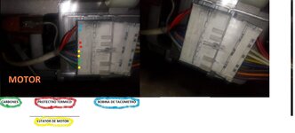

Tengo problema de Error 3e en mi Lavarropa Samsung wf1904wpu, controlé los carbones del motor y estaban bien, lo probé independientemente y gira el motor, por lo cual supongo que puede ser el cableado, el sensor Hall o la plaqueta... Pero necesitaría una ayuda para testear ésto... Se usar el multímetro pero no se por dónde empezar..... Ahora subo unas fotos para ver si me puede ayudar a que debería testear con el multímetro desde el motor a la plaqueta
El tema es que cuando está desconectada la ficha te tira el error inmediatamente al querer hacer la prueba de centrifugado, y lo hace igual con la ficha conectada...cuando revisé el motor e hice las pruebas, al conectarlo anduvo y al querer lavar dejo de funcionar....el motor anda bien, con los carbones, el tacómetro.
Ahora en la plaqueta cómo se cual es el encargado de darme energia? Tendría que seguir con la continuidad los cables que llegan a las bobinas del motor? Si lo pruebo con lampara de 40 W me tendría que tirar igual corriente por mas que me salte el error?

Mira soldaduras frias, conexiones sulfatadas/oxidadas, pistas cortadas.
Si no se ven pistas cortadas, tester en modo continuidad, y mientras mides, retuerse un poco la plaqueta sin llegar a quebrarla...
Puede que esté corrupto alguna memoria o firmware

Hola Rodrigo, yo tengo el mismo problema y descubrí en la placa de potencia igual que la que subiste vos volado un diodo de superficie , y se condice a lo que vos comentás, lo desenchufaba y andaba varios lavados bien y después volvía a fallar, estoy en busca del repuesto, cuando se lo cambie te comento que yo probé todo, cambié carbones al motor hasta que descubrí desarmando la placa el diodo volado , espero que te ayude , solo un consejo , no me dedico a reparación de lavarropas , solo un técnico.

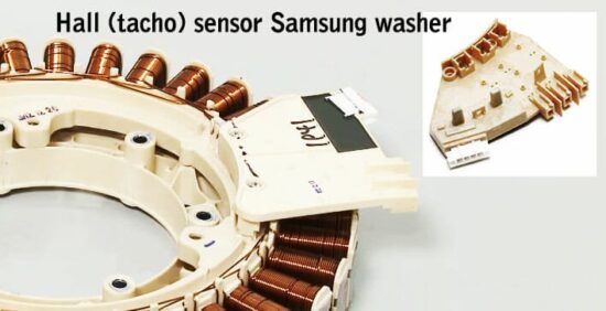

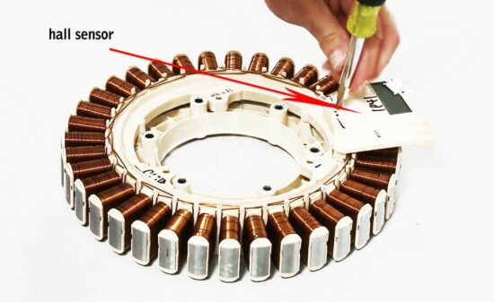

4.- Comprobar el sensor de posicion de rotor (sensor Hall).
El sensor de posición del rotor (o Sensor Hall) controla el motor de la lavadora para cerciorarse de que funciona correctamente y en el momento adecuado durante cada uno de los ciclos de de lavado. Suele estar situado en la pàrte posterior de la lavadora. En este caso conviene revisar, al igual que en los apartados anteriores, todo el cableado que alimenta dicho sensor. Conviene igualmente, testearlo con un multimetro para comprobar que no esta averiado y funciona correctamente.

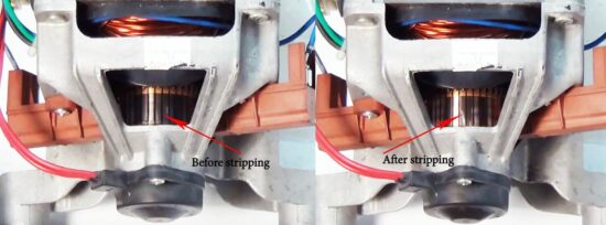

El sensor de tacómetro puede proporcionar señales incorrectas. Se refiere a la oxidación del anillo magnético o del eje del motor. Además, la suciedad se interpone entre el eje del motor y el anillo del sensor Hall. Causa los mismos problemas. La atenuación de la señal del sensor tacométrico o su desaparición periódica pueden hacer referencia a la mala fijación de este sensor al motor. Todo esto también puede generar el código de error 3E.

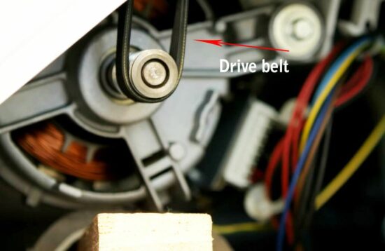

Una correa de transmisión debilitada es una de las causas más raras del error 3E y su ocurrencia análoga. Debido a este problema, el motor puede comenzar a girar y hacer girar el tambor. Entonces, el sistema de autodiagnóstico de la lavadora lo toma como problemas con el motor. Por lo tanto, emite la falla 3E.

  • Cambie el sensor Hall quemado por uno nuevo. (Desatornille la pared posterior del dispositivo, retire la correa de transmisión para que no interfiera. Retire el cableado del motor y desatornille la pieza. Retire el sensor Hall viejo del motor e instale uno nuevo)
Cómo reemplazar el sensor Hall (tacho) de la lavadora Samsung
  • Revise las escobillas del motor y cámbielas si es necesario. (Puedes encontrar pequeños tornillos en el cuerpo por los lados. Desatorníllalos para quitar las varillas de grafito. Se llaman escobillas porque rozan la parte móvil del motor colector y se pueden borrar. Si esto sucede con al menos una escobilla, cambia ambas cosas)
Cómo reemplazar las escobillas de carbón en la lavadora Samsung
  • Si la conexión con las escobillas de carbón está rota, revise y limpie el elemento. (Limpie a fondo el anillo magnético interno de óxido y suciedad. Esta acción restaurará el contacto. Además, verifique la integridad del cable de alimentación del sensor y su contacto).
anillo magnético interior del rotor en la lavadora Samsung
Anillo magnético interior del Samsung antes y después de la limpieza
  • Con el debilitamiento de la correa de transmisión, cambie esta pieza.
