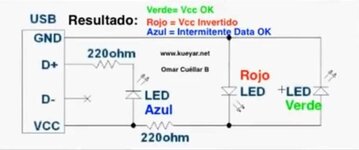

quisiera saber cual es la disposicion de patas en un conector mini-usb y que corrientes soportan habitualmente estos dispositivos.

y por cualquier duda en el color se puede corroborar que el cable de alimentación (Vcc) es el que se conecta al pin 1 (el pin más a la izquierda si se le mira de frente) en un conector USB serie A (son los conectores rectangulares que tienen dimensiones de aproximadamente 1,2cm x 0,4cm) y la tierra es el pin 4.
Una pequeña correccion, la especificacion dice que el puerto USB drena HASTA 500 mA.
La experiencia me dice que muy pocos Mothers estan bien diseñados para drenar esa corriente y no tirar errores.
Con un tester identificas masa y +5V que es lo importante para no quemar nada , luego +D y -D puedes probar de intercambiarlos sin riesgo.
