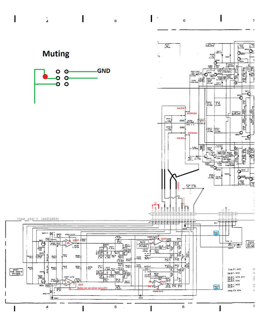

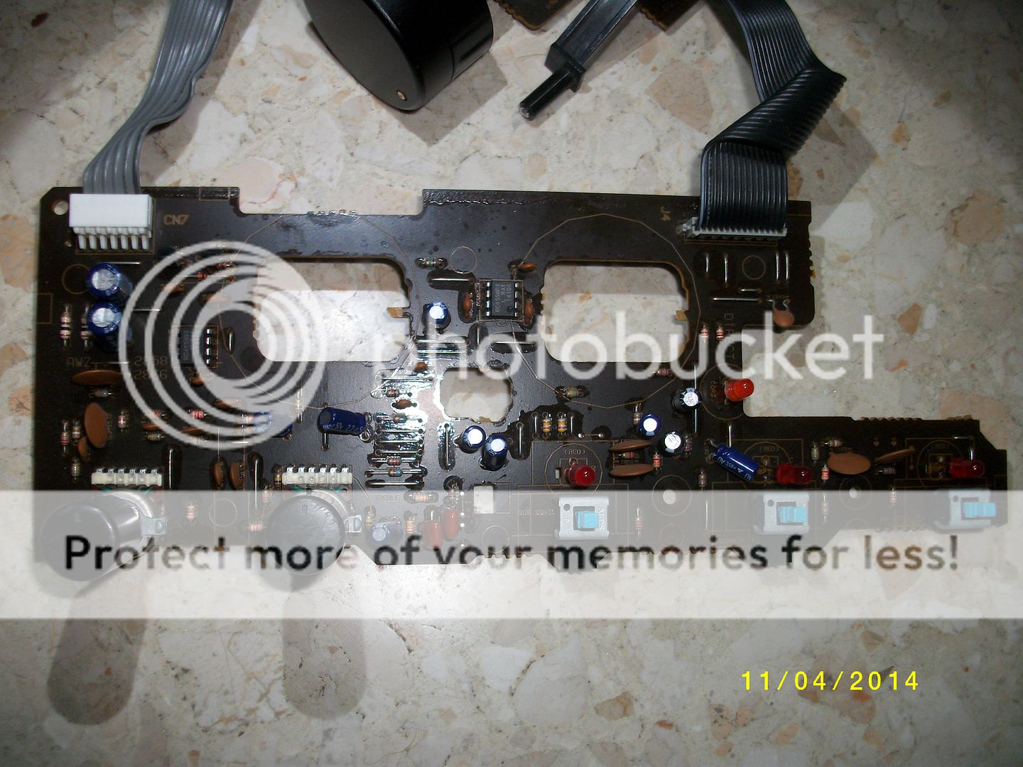

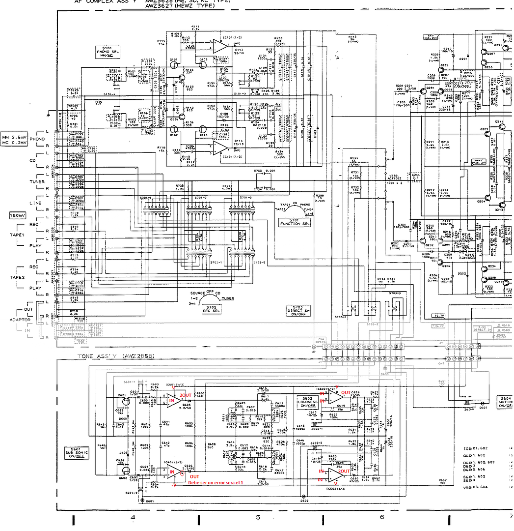

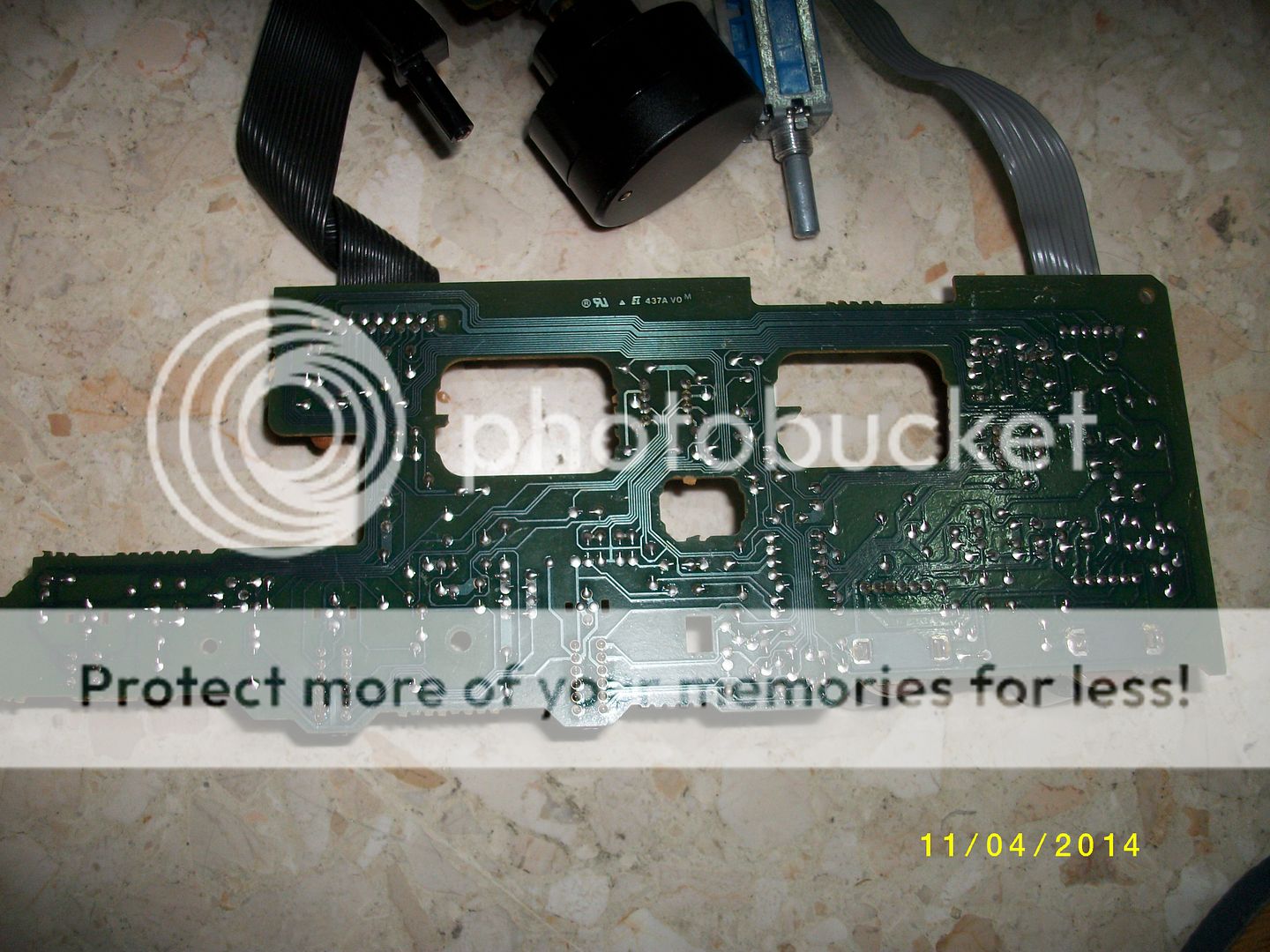

Pues era de un Pioneer el cual estoy montando otro amplificador. Tengo que hacer funcionar el tone solo con salida y entrada además de 14 voltios simétrico.
http://s1232.photobucket.com/user/theluisisla/media/IMGP2833_zps2f82b48c.jpg.html
http://s1232.photobucket.com/user/theluisisla/media/IMGP2847_zps6731ab56.jpg.html
Esquema=
Mega= https://mega.co.nz/#!Uxt3VDRI!ehU-g3xgrzY3cYQSECs3hihe9R8PAkdIBBc0RMU-EI0
Mediafare= https://www.mediafire.com/?bblcay2u3w1cxt3 ...
Mirá que los operacionales IC601 y IC602 necesitan alimentación doble , o sea ±14 V
+14 entra por la R651 y -14 por la R652 , yo dejaría esas resistencias de 100 Ohms o las reemplazaría por díodos ya que trabajan junto con los C631 y C632 para el filtrado y desacople de la fuente de alimentación.
Que los obtenés de las patas 12 y 13 de la ficha H de la potencia.
Saludos !
Saludos !
Entonces dejo esas resistencias es que pensaba que bajarían la corriente que saldrá del regulador del esquema del amplificador de 45 WATTS. Entonces esta bien este circuito por el cable 14 que debe entrar los 3.5V para los leds??
http://s1232.photobucket.com/user/theluisisla/media/TONEModificacionrecortado_zpsba83c5e3.png.html
No entiendo a que te referís ?
Eso era de un amplificador Pioneer solo quiero hacer funcionar el Tone, y necesito separarlo.
Dejarlo para meter las estradas y las corrientes para que funcione, pero tiene lo de "Direct" que es lo que me liaba. No se para que es y lo quiero poner como si no tuviera el "Direct" y dejar la chapa de Tone sola. SALUDOS

Me refería que si en el cable 14 debo meter 3,5V para encender los leds luminosos??
No , fijate que los leds ENCIENDEN todos en serie , y que cada llavecita los cortocircuita para apagarlos.
Incluso te faltaría agregar el led de encendido que está en una plaquetita aparte.
No vas a usar la pata 14 de la ficha larga , sino las patas 5 y 6 de la otra ficha CN7 o J7
Cómo lo hace originalmente :
Ok lo meteré a las 2 el 5 y 6. La pata 15 de la ficha larga, cuando esta apagado en el medio de las dos resistencias mete corriente negativa, y cuando esta encendido corriente positiva. Eso que hace??
Quizás porque el -14 sea constante mientras está enchufado , y el +14 solo aparece al activarse el relé.
Estando encendido ¿ Que cambia en esa pata 15 al accionar S703 DIRECT SW ON/OFF ?
