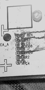

Hola gente! Adquirí un estéreo Pioneer con problemas en el volumen, al abrirlo me encontré con una mala reparación que muestro en las fotos, además del diagrama y los posibles elementos faltantes. Mí pregunta es, será por eso que no sube el volumen? (en ocasiones sube un punto), también es toda una dificultad manejar el menú. Pensé que era el encoder sucio, que solamente abriéndolo y limpiarlo solucionaba fácil el problema, pero me encontré con esta sorpresa y no quise tocar nada hasta ver que me dicen. La resistencia R7 y el capacitor C3 pareceria que lo volaron y seria supuestamente la causa de la falla.

Las resistencias, si eres prolijo y dedicado, podrás reemplazarlas bien, por otras resistencias de película metálica de 1/8 de Watts, previo recomponer la líneas de impreso. No es necesario que sean superficiales.
Con los condensadores no es tan fácil, pero en algunos lugares, todavía se venden cerámicos de 1 nano faradio.
Finalmente, como nada dice usted del encóder de volumen, puede encontrar una casa que vende ese repuesto de esa marca en Av. San Juan esquina Salta de CABA si vive en Argentina.
Seria bueno una imagen del potenciómetro o que usted pondere su estado actual y una descripción de la falla.
Es decir, el volumen ¿ fluctua, se corta, hace ruido, no responde, ?
Lo raro es que, parece muy roto y no es un lugar para que todo se vea roto. :unsure: :rolleyes::rolleyes:

Gracias por su respuesta. El volumen en vez de subir lo baja y si uno lo juega subiendo y bajando levemente sube con paciencia sube 4 o 5 puntos.
Un truco que hago es desenchufar el estereo y a volver todo por default el volumen esta en 28 y luego lo bajo. Se entiende?
Luego subo la foto del encoder.

?Mala? , mala es muy poco , o mejor descindo , !malissima reparación, practicamente una Heresia técnica eso si es que fue hecho !
Le agregue los componentes que faltan y ahora sube el volumen , pero no baja.:(
No baja porque el ENCODER cumple ESA función y no estaría funcionando.
Es decir, NO funciona como un potenciómetro de volumen analógico .
En un sistema digital, se sube el volumen y se baja, con pulsos de SUBIR volumen y de BAJAR volumen. Puede ser del tipo diferencial o no.
Luego la CPU se ocupa de esa tarea en otro lugar físico a cada orden, mediante una red serie de resistores del tipo R2R lineal o logarítmica.
Esta estrategia, evita que la señal de audio sea expuesta al medio ambiente y le incorpore ruidos no deseados, de los elementos en la naturaleza.
También podría servir para proteger derechos de los programas de audio, música , etc.
Tal vez el potenciómetro de pulsos diferencial, haya perdido alguna patita, como "la cucaracha" y ya no pueda caminar. Si el tema es mecánico, tendrá que conseguir el POTE, en la dirección de Buenos Aires que ya le di antes, si tiene usted suerte !
