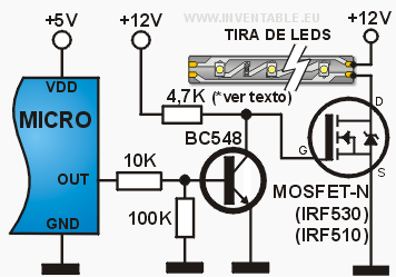

Ponele tres Mosfets manejados así :
Hay que achicar la de 4k7 y agrandar el bc548
