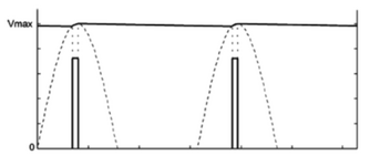

Si ponemos un condensador mayor reducimos el rizado, pero al hacer esto también reducimos el tiempo de conducción del diodo. Como la corriente media que pasa por los diodos será la misma (e igual a la corriente de carga) los pulsos de corriente se hacen mayores:
Y esto no solo afecta al diodo, al transformador también, ya que a medida que los pulsos de corriente se hacen más estrechos (y más altos a su vez) la corriente eficaz aumenta.
