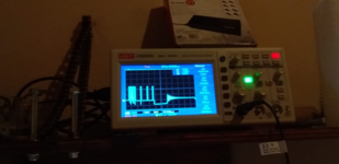

Luego voy a medir tensión en PL3 y atención acá:
- En el pin 1, que es a donde se conecta la línea +3VALWP, no hay tensión... o si la hay es de casi 100mV.
- En el pin 2, que se conecta directamente al pin 11 del PU4 y por medio del capacitor PC40 y una resistencia al pin 9 de PU4, obtengo ésta medición (sorry por la calidad de la foto )
Más perdido que turco en la neblina... no creo que el herido sea PU4, creo que tengo que seguir investigando por qué recibe tan poca tensión.
Será culpa de PR57 y de PQ10?!?
