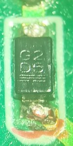

Buenos días compañeros, alguien me podría ayudar a saber que tipo de diodo es este, lo estuve googleando y no tuve suerte, es de la placa de una cafetera dolce gusto.

Es un diodo, pero hay que definir muy bien el encapsulado por que podria ser un SOD123 (haz click), SOD323 (haz click) u otro
También si tiene algún tipo de marca o del fabricante.
Ayudaria mucho saber como esta conectado circuitalmente. La foto es mala y empeora todo.

Es el diodo 2 (D2) que está casi en medio, muchas gracias amigo, el resto lo veré en casa que ahora estoy en el trabajo
@marcosss si me guio por la inscripción superior G2 = MMSZ5227B = Zener 3.6V 500 mW
En cambio si me guio por la inscripción inferior D5 = MMSZ5227 = Zener 3.6V 500 mW
Es decir que es un zener de 3.6V 500 mW de distintos fabricantes, deberías poder reemplazarlo por uno común de los mismos valores que tenga conexiones de alambre (los que insertan en un agujero de las placas de CI y se sueldan del otro lado.
Me reservo que no tenga otros problemas más esa plaqueta, el reemplazo y arreglo corre por tu riesgo, si te recomiendo que revises mas componentes de dicha plaqueta en base a tus conocimientos y herramientas que poseas.
En este tipo de elementos hay que tener muchísimo cuidado, si por dimensiones era un SOT323 sería un zener de 15V y el error significa que se quema lo más importante de la cafetera, el micro controlador que seguro posee para manejar el display y el control de temperatura.
Saludos, JuanKa.-
