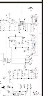

Estimados, estoy con un amplificador valvular que lleva una especie de switcheo para un sector de la señal de audio. No comprendo del todo como funciona esta disposición de Mosfet son 4 de tipo 2N7002 smd.
En un principio encontré uno quemado y otro desvalorizados Q23 y Q24. Los reemplacé y sigue sin pasar señal, o más bien poco y distorsionado.
Entiendo que hace de switch entre los pines 2 y 3 de P53.

Si unes los terminales simulando la conexion que deberia tener hay audio normal?

Si, si hago un puente en los pines 2 y 3 del conector tengo audio normal.
Si fui descartando, hasta encontrar que es esa la falla, no realizan el switcheo. Y al parecer es una falla común en esos equipos, pero no encontré mucha más información.
Eso es lo que no entiendo, de que manera o dónde se genera la señal de switcheo. Es justamente lo que no sé si está funcionando correctamente o no.

Utiliza la masa para el switcheo. Al conectar un plug en el puerto de "effect loop/reverb", queda a cargo de ese switch externo.
Si no hay nada conectado, intenta poner a masa esa conexión de Q19 y Q20 (a través de sus resistencias)
Entiendo, mido y están ambos a masa por sus resistencias, cierra el circuito P50, los voltajes son los mismos en ambos:
Q19 y Q20 - (B)1 = 14,30v; (E)2 = 14,90v; (C)3 = 14,83V
