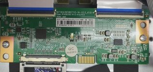

Saludos estimados colegas, les pido por favor colaboración en el siguiente tema:
*Solicitud de Firmware*
Sintomas del SmarTV
Al conectarlo a la red eléctrica enciende, muestra logo de marca, muestra las esferas de colores del logo Android, muestra la palabra Android, avanza en esa carga y luego queda la pantalla en negro (backligth funcionando) al cabo de unos minutos sigue la pantalla negra pero muestra mensaje de cuenta regresiva para entrar en Standby, ya se entro en modo recovery se le hizo Wipe data y Factory reset, resultando en la misma falla, concluyo es Firmware dañado.
Según la A.I: "(el sistema no logra terminar de iniciar la interfaz porque la partición system está dañada (recordemos el mensaje Couldn't load property file '/system/build.prop')"
SmarTv marca: modelo: TLV-4301PSMB
Main Board: P75-352V6.2
Panel: PT430CT03-14-XL-Vi
T-com: N2THK430FHDCT03-14-V2.0-K1.0-N
Sintomas del SmarTV
