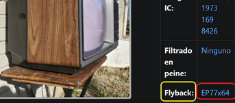

Flyback de TV General elecric modelo 19PF5752 dañado
Les solicito su apoyo, ¿Cómo puedo reemplazar el flyback original que lleva una bobina en el propio transformador?, por uno que tengo es de RCA pero no lleva esa bobina o un secundario y en ninguna parte consigo el diagrama de este tv es un GE de los años 80SZYN1719.JPGIMG_1711.jpgIMG_1877.jpg

Hola jordancamey,
Entiendo que el otro transformador flyback que quisieras poner del RCA debe ser bien igual, mismas caracteristicas, sino las tensiones no van a coincidir, incluso puede que no oscile, produzca alguna averia mas.
Ese bobinado que se ve que lleva aparte el de General Electric parece ser de no demasiadas espiras, podrias bobinarlas a mano en el nuevo,
(aunque me pareceria ver en las fotos que ya has abierto el nucleo y sacado el bobinado, asi incluso es mas facil)
Trata de ser mas claro en lo que pretendes hacer, porque la verdad no se entiende mucho, y estimo que por como comentas, no te veo con experiencia en ese tipo de tv.
Es una zona muy delicada, de donde todas la etapas funcionan relacionadas al flyback y etapa horizontal, no se puede jugar asi tan liviano como si no fuese importante la función del mismo, un minimo error y se quema todo, incluso hasta podes quemar el filamento del tubo.
Y añado, incluso ese bobinado "secundario" podría ser una adaptación anterior por fallo del bobinado original..
No recuerdo haber visto ningún transformador de Líneas "moderno" con un bobinado adicional externo en el núcleo.
Edito. Según las fotos de la placa parece ser la bobina, original, L903B.

pues el bobinado viene de fábrica vi otro modelo parecido a este, lleva ese bobinado uno de pocas vueltas va encima que el de mayor espiras, van en sentido opuesto y terminan en un punto, el modelo que vi en imágenes es un GE 19PP5762W 1784089331362.png
