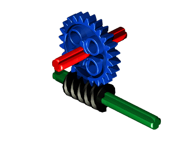

Mmmm, la reducción con tornillo sin fin y engranaje bastaría, es lo que se usa normalmente ya que es fácil hacer rotar el tornillo, pero la presión del engrane no puede hacerlo girar ya que es en otro eje de rotación.

Viste lo del tornillo y engrane que mencione?
Muchos dispositivos usan ese tipo de reducción, es el mismo que emplean en las cortinas de los comercios y también en los clavijeros de los instrumentos musicales. Una ves que el tornillo deja de girar la presión del engrane lo bloquea.
Lo que planteas ahora con un freno mecánico, seria usando un solenoide en paralelo al motor para liberar el freno cuando este se encienda y al apagarlo que se vuelva a sujetar.
https://tecnologiascp.files.wordpress.com/2014/03/tornillo-sin-fin.gif
Ojo porque los que llevan sinfín de 3 o 4 dientes o un paso muy grande sí que es posible moverlos desde el engrane. Eso sí, el freno es considerable.
