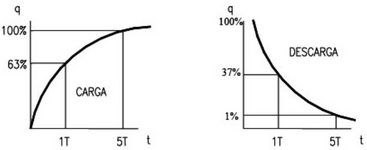

Cuando se conecta una de las placas de un capacitor a un generador, ésta se carga e induce una carga de signo opuesto en la otra placa. Además, al tener una de las placas cargada negativamente (Q -) y la otra positivamente (Q +) sus cargas son iguales y la carga neta del sistema es 0, no obstante, se dice que el condensador está cargado con una carga Q.
Los gráficos anteriores muestran cómo varía la carga en el condensador en función del tiempo, al conectarlo y desconectarlo de una fuente de corriente continua. Si se tiene un condensador en serie con un resistor, como en el siguiente circuito:
Al cerrar la llave SW1, la tensión en las placas del condensador comienza a aumentar. La corriente, inicialmente alta (con una fuente ideal y R = 0, la corriente sería infinita), comienza a disminuir hasta llegar a cero en el momento en que el condensador se ha cargado.
En "nuestra" fuente de 5V, la corriente mencionada proviene "del lado de los diodos". A ver si calculamos el valor de esa corriente.
En general, un condensador se carga o descarga más lentamente cuanto mayor es su capacidad y mayor es la resistencia R en serie con él. Esta es la base para la así llamada constante de tiempo τ (pronunciada “Tau”), que representa el tiempo que demora el capacitor en alcanzar el 63% de su carga:
τ=R⋅C
El valor de las resistencias no recuerdo haberlo visto (vi que eran de 3W, pero no se el valor). Asumimos que son de 1K.
En ese caso, τ=R⋅C = 1000. 5000/1000000 = 5 segundos. Ese es el tiempo que le lleva al condensador alcanzar el 63% de la carga, y se cargará completamente en 5 veces ese tiempo, unos 25 seg. Una eternidad para este caso, con una f = 50 hz. Pero sigamos, a ver que corriente hay aqui,
La siguiente ecuación nos permite calcular la corriente que circula en cualquier instante t:

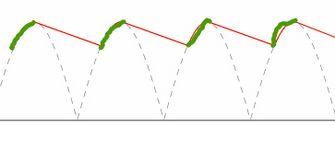

Supongamos que tenemos un consumo constante de 1A a 24V = 24W = 24J/s
Si al rectificar y filtrar pasa esto:
Los diodos solo conducen en lo que está pintado en verde, el resto del tiempo no. Si por la salida hay 1A constante quiere decir, a bulto que en el rato verde conducen 4A aunque a la salida haya 1A, porque si no faltaría energía en el promedio.
Cuenta bruta, como a la salida hay 24J/s pero a la entrada solo conduce 1/4s, pues tendrá que conducir 4 veces mas para compensar.
Si filtras anormalmente mucho muchísimo ese periodo se acorta y la corriente se dispara.

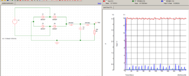

Veamos que es lo que sucede en una simulación que es mucho mas "real" y directo que plantear todo el andamiaje matemático y cargar una parva de tablas y nomogramas. En el siguiente análisis se considera un transformador con resistencia interna = 0 y capaz de proporcionar la corriente que se le demande (esa es una de las ventajas de los simuladores ==> el generador de funciones puede entregar corriente y tensión inifinitas si es lo que necesitamos). En este caso, el transformador genera 15Vpico y la carga es de 300 ohms:
Fíjense que la corriente media a la carga es de 46mA con una tensión de salida de 13.7V, pero lo mas importante es la corriente ANTES del capacitor! Son picos de alta corriente, el primero de 4.5A (con el capacitor vacío) y los otros están entre 0.25A y 0.5A ==> esta es la corriente de carga del capacitor y los que la soportan son los diodos!!!! (y el transformador también pero eso queda para después).

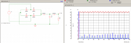

Veamos que sucede con el mismo circuito pero con un capacitor 5 veces mas grande:
Ahora, el pico inicial llega a los 20A 😱 y los restantes se mantienen alrededor de 400mA por que la carga es muy liviana.
Vamos de nuevo con este ultimo circuito pero con una carga que consuma 10 veces más (mas o menos 450mA):
Fíjense ahora los picos de corriente de carga del capacitor ahora rondan los 2.5A lo que dá una corriente promedio de 775mA sobre los diodos, de los cuales solo 440mA son para la carga

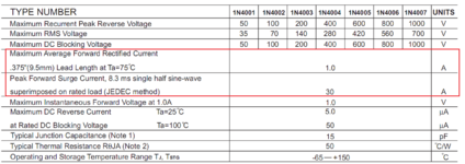

Veamos que dice el datasheet del 1N4007, que son los diodos usados en este puente rectificador:
La corriente directa máxima promedio sobre el diodo es mayor que la consumida en este circuito (solo un poco mayor), mientras que la corriente de pico directa del diodo es mucho mayor que la de pico de este circuito, aunque en este caso se repite casi a la misma frecuencia (en cada diodo) por que el datasheet considera rectificación de media onda y así trabaja cada par de diodos.
En principio, parece que todo va mas o menos bien, sobre todo por que estos valores son "extremos" y en la realidad, la resistencia interna del secundario del trafo ayuda bajando y ensanchando los picos. Pero el karma no puede evitarse, y ahora hay que ver que sucede con la parte térmica de los diodos del puente rectificador, cuya Rtja anda por los 50ºC/W.
