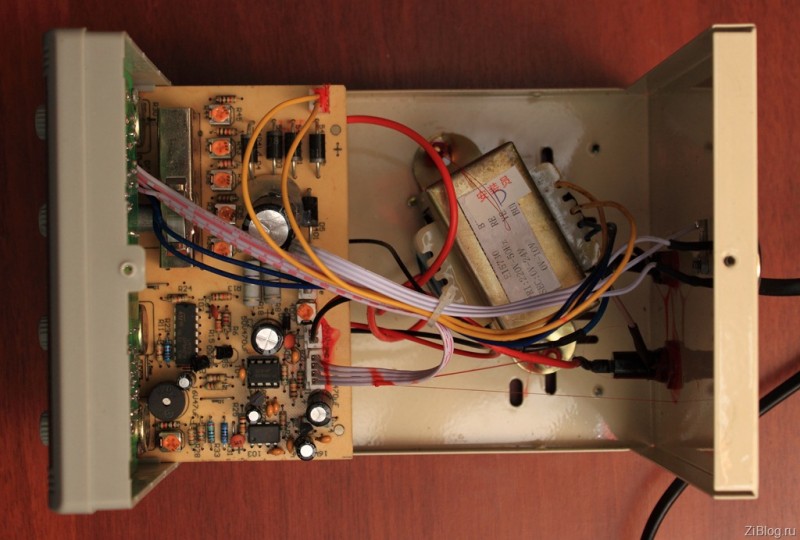

Fuente de alimentación regulable 0 a 15 V 2 A, reparación.
La pista de la patilla 4, por la que entra la alimentación, se carbonizó.
La resistencia de alto vataje y bajo valor resistivo (la que está entre los dos condensadores) también se ve recalentada.

Creo que esa pieza lo unico en que coincide con la averiada 100% es en el fomato SOP8, por lo demas tienes un 99,8% de posibilidades de que no tenga nada que ver, si no tienes mas informacion o esquematico que te asegure que es esa no la cambies o podrias hacer mas daño en la fuente
Es cierto, mi error, no es un optoacoplador, es un integrado de 8 pin, que RIP (Rest In Pieces).

Revisando las características de la fuente veo que, tiene varias tensiones de salida, las ajustables y las fijas, las fijas son 5V en conector USB y 9V en conector Jack de alimentación.
Habría que ver si ese circuito integado no tiene que ver con una de esas salidas fijas.

Esa fuente es completamente lineal - nada de switching - la bobina plateada que se ve, parece ser el shunt del amperímetro (serigrafía R53).
Hice búsqueda por "BEST PS-1502T schematic" y el resultado es un montón de esquemáticos relacionados con diversas marcas y modelos similares. En es pecial el modelo PS-1502DD, que tiene display digital.
Cualquira de esos esquemáticos ha de ser suficiente, para un técnico medianamente experimentado, para guiarse en la reparación, pero, y estoy de acuerdo con Emilio, que el amigo @shed Martz, no parece entrar dentro de esa categoría y por demás, las placas de la fuente parecen ser doble cara y... me temo que podría más bien dañar el equipo.

En la imagen del post #15, se pueden ver los integrado M1 = 78M05S y M11 78M12S destinados a ese fin.

Pero ninguna de esas fuentes tiene esa bobina grande L1, como la diferencia con la fuente T es el USB y el voltímetro digital tipo tester, creo que la bobina tiene que ver con esas funciones.
Pruebala ahora que esta sin ese integrado, a ver que hace.
