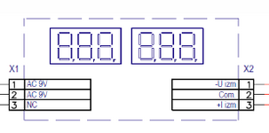

Buenas tardes. Tengo un problema con esta fuente de alimentación. Al encenderlo y mover las perillas solo me modifica el voltaje, pero la corriente no me la está modificando y se mantiene en 0. ¿Qué podría ser?
Hola.
Así, adivinando, yo diría que no tenés carga conectada.
¿Leíste el manual de usuario de la fuente?
Para regular la corriente, se pone el voltaje en el valor más bajo posible, se cortocircuita la salida de la fuente, y recién ahí se puede ver la regulación de corriente.
Por lo menos, así es en la mía (que no es de esta marca ni este modelo)

Bueno, colegas... ambos dos tienen un pequeño error de apreciación (@Daniel Lopes y @emilio177 )...
Cuando no tienes carga en los bornes de salida, la lectura de corriente que se logra moviendo el botón de corriente, es la muestra del programador de límite, que funciona independiente de la tensión.
Para ver la LECTURA DE LA CORRIENTE suministrada por el equipo es necesario que se cargue la salida con algún circuito activo o pasivo.
Ahora... si se ve corriente sin tocar el botón y sin tener carga conectada, significa que "El Programador de corriente" ha sufrido algún daño que lo ha dejado conectado fijo quedándose en modo programación...
No alcanzo a saber si. en esta condición. es posible o no utilizar la fuente.
