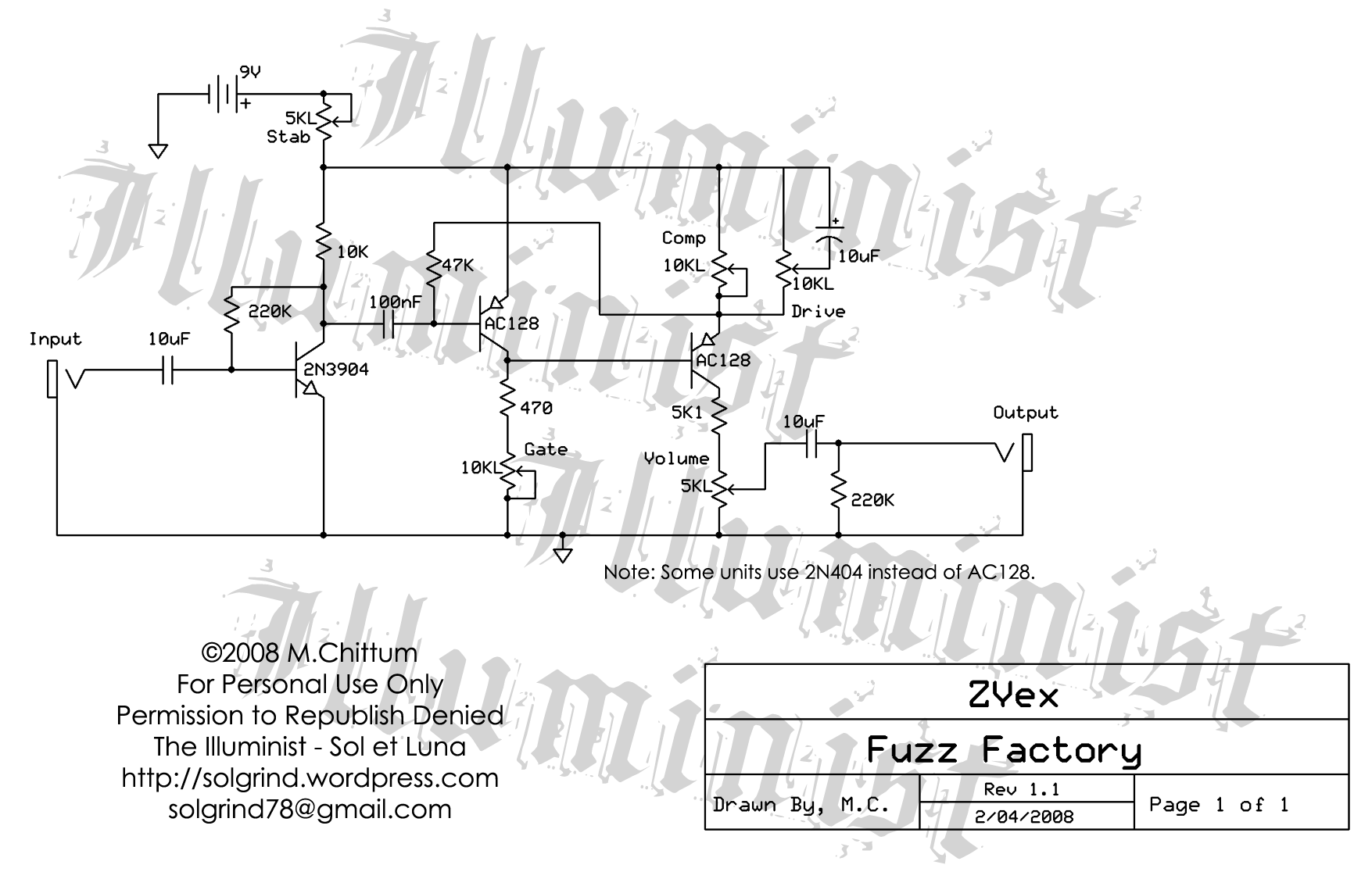

Fuzz Factory que problema tiene

cambie la orientacion de los q1 y q2, la puse bien, pero todavia se escucha en limpio, y el unico potenciometro que anda(o responde) es el de volumen, alguna idea?
encontre el sequema, yo no encuentro ningun error en el circuito, vos?

No sé que decirte, me temo que los transistores de Ge pueden haberse malogrado.
Si puedes haz un cuadro de voltaje del circuito, es decir, de cada terminal o pata de los transistores con respecto a tierra y así poder descartar que los transistores están malogrados.

Que tal! soy nuevo en el foro, y espero contar con su apoyo... tengo una duda, estoy haciendo el fuzz pero pasa que los potes no estan haciendo su función, lo único que pasa es que suena un poco distorsionado pero no como debe de ser...muchas gracias.
