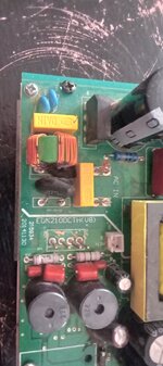

Me regalaron un amplificador Gebox y le falta la entrada para conectar a corriente, alguien que pueda decirme cómo le puedo hacer? por_favor ayúdenme.
Donde dice "AC IN" va la tension de red (110Vca/220Vca segun corresponda).
Los 4 pines de abajo son las salidas de audio, el conector blanco de 2 pines es para un ventilador.
A todo esto hay que ver el estado general, ya que la resistencia de potencia que se encuentra en la salida está degastada, y el NTC parece reventado o con algun pegote o error en las imagenes...

Quise conectarla a_la corriente donde dice "AC IN" e hizo un corto.
Quizas engañe el ángulo, pero solo entra 2 cables mas el terminal de tierra, el resto de cables que se ven, deben ser del conector, fusible y llave de encendido.
Quise conectarla ala corriente de en donde dice "AC IN" e iso un corto
Es que te habia dicho que revises, ya que habia indicios de algo mas... Ahora hay que ver si afectó algo mas....
Ten mucho cuidado con esa placa, hay tensiones peligrosas, y si no sabes manipular la placa, puedes electrocutarte
Resistencia reventada :

¿Modelo del amplificador?
¿El aparato está completo?
¿El que hizo el regalo comentó si tenía algún problema?
¿Fotos de las palcas completas?
Buenas.
El modelo es GX06BD109M.
Solamente falta las entradas donde van los cabales plug de las bocinas, también falta la placa donde entra el cable de corriente.
Si, me comento que no encontraba las salidas de audio, pero el lo tenia conectado con un eliminador de 12v, pensando el que era de ese voltaje. Lo único que le prendia era la pantalla. En realidad tenía un desastre con las conexiones.
Después me di cuenta que no era de 12v y que tampoco la corriente se tomaba de donde el la conectó.
La verdad no tengo mucho conocimiento sobre el tema solo lo básico. Pero tampoco tengo $$ para mandarlo a arreglar. Y20230312_171733.jpg20230312_171127.jpg20230312_172904.jpg20230312_173748.jpg20230312_171718.jpg

Que puedo hacer en este caso.

Hay capacitores bastante feos, una resistencia quemadisima, y anda a saber que mas.
Los diodos dobles sin contacto con el disipador...
No se. Si sabes al menos medir y determinar cortos o componentes deteriorados, hazlo, sino vas a tener que pedir ayuda algún técnico local...
