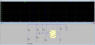

Generar un pulso monostable derivado de señal positiva semi-permanente.Sin integrados.
Solo porque el finde es navidad (Eso si, deberás jugar con los valores, pero para resetear un microcontrolador yo diría que incluso el actual es mucho):
Azul = Pulso de salida.
Verde = Tensión de alimentación.
Interesante, gracias por compartir, analizare mas a fondo el funcionamiento para entenderlo, en verdad creo que es algo muy util para tener guardado para futuros proyectos, muchas gracias a todos .

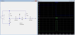

Para retardos,pulsos,trenes de pulsos,osciladores RC etc , yo soy fan del 40106.
En este caso, con 2 resistencias, dos condensadores y 2 inversores (sobran 4) generás el famoso pulso:
Con esos valores el simulador te tira un pulso de ~200ms retrasado ~2s de la conexión. Jugando con R1C1 y R2C2 ajustás el retardo y duración a lo que quieras.

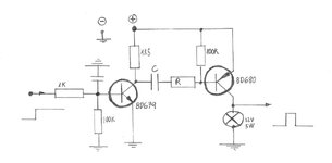

Encuentro dos soluciones sencillas, una con dos transistores bipolares complementarios y otra más basta con dos relés, pero es válida.
Los dos transistores están al corte y mientras no entre señal, el circuito no consume nada, es ecológico total.
Al entrar la señal, satura el npn y produce un fuerte impulso negativo a la salida del colector.
Este impulso se transmite por el condensador y satura al segundo transistor un pnp, el cual da un impulso de salida positivo, siendo su periodo muy cercano a la constante de tiempo RC. El circuito lo he probado entre 5 y 20 voltios. El condensador en la entrada es para evitar rebotes si se usa un pulsador, o dar un retardo.
Puede estar todo el tiempo que se quiera esa señal positiva a la entrada, a la salida no hay variaciones. Es circuito no es crítico, se pueden emplear cualquier pareja de transistores bipolares complementarios, de pequeña, mediana o gran potencia, da igual. Estos eran los que tenía más a mano.
Al quitar la señal se produce un impulso positivo al segundo transistor, que no hace nada por que no conduce con señal positiva al ser un pnp.
El segundo esquema hace lo mismo, pero con dos relés. Pertenece a un vídeo de YouTube, he modificado ligeramente el esquema añadiendo una resistencia de 5.1 ohmios, valor no crítico, para evitar que se quemen los contactos al cargarse el condensador. Al que le interese puede buscar el vídeo por el autor. La señal sale por las puntas de la izquierda y se puede tener tanto tiempo como se quiera el pulsador, que sólo sale un impulso.
En este caso se emplea para dar un fuerte impulso de 12 voltios y cientos de amperios a través de un relé de potencia, de arranque, y así se tiene un soldador por puntos para baterías, pues estos aparatos emplean monoestables para generar los impulsos. Aunque en el esquema pone un relé de 40 amperios, yo pondría uno de 500 de los de arranque, el de 40 se queda corto y se van a quemar pronto los contactos.
