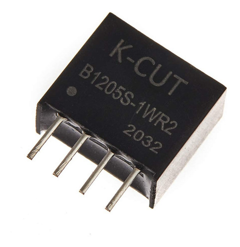

Hola, estoy armando una fuente de alimentacion dual variable y tengo un problema cuando quiero medir el voltaje negativo, para aliemntar el medidor de voltaje con display lo alimento con un voltaje negativo con un LM7912, conectando la terminal negativa del display a los -12V del regulador y la tierra a la alimentacion del display pero cuando coloco el cable que mide el voltaje negativo este no me mide nada, podrían apoyarme diciendome si estoy conectando ml algo?
Adjunto imagen de la conexion.
De antemano muchas gracias.

A ver si entiendo, conectas la alimentación del display/medidor ¿con tierra de este al negativo y luego el positivo de este a tierra? ¿Y entonces intentas colocar la punta de medición al negativo de la fuente? si es así, pues. . . estas conectando la entrada a tierra del medidor por lo que no debería medir más que 0V siempre.
Como no tengo ideal del circuito que pones, no sé conqué voltaje estas alimentando desde ese conector, pero ten cuidado a como lo conectas que podrías dañar algo. Lo más adecuado sería conectar la salida negativa mediante un inversor de voltaje (un circuito con un amplificador operacional en modo inversor), así lo que medirías sería un voltaje positivo, ya solo le pones la rayita como dice el de arriba XD
Pues tambien puedes usar un amplificador inversor
El voltaje entra negativo, pero sale positivo, ya solo aplicas la de D@rkbytes y le pintas una rayita (o un led rectangular al lado si quieres lucecitas). Al medidor lo alimentas normal con voltajes positivos, ya que el inversor se encargará de convertirlo para que esté dentro del rango. Si R1 = Rf cuando tu fuente tenga -1V en la salida te dará +1V.
Hola a todos , una salida que veo es alimentar ese dichoso Voltimetro Digital con una fuente esclusiva y ayslada del tierra , conectar la entrada positiva del voltimetro Digital a la tierra o masa y entrada negativa a la saida de la fuente a sener monitorada.

O te armas un voltimetro con dos display para el v+ y el v- siendo que tu circuito tiene un offset, porque los ADC solo miden por + .
La solución es la que ha dado scooter, con la aclaración de que el cable azul (entiendo que es Vref) debe unirse al rojo. De lo contrario mostrará 0.00V.
Voltimetro positivo Rojo+azul a +. Negro a gnd.
Voltimetro negativo Rojo+azul a gnd. Negro a -
