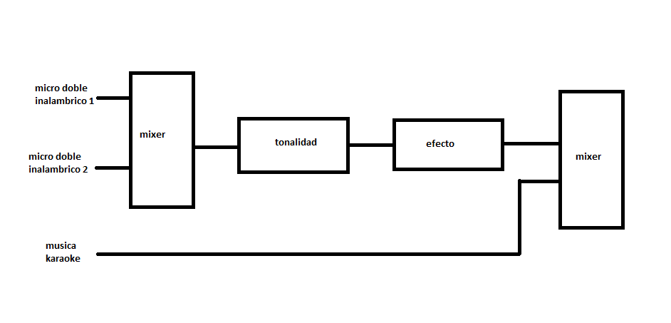

Hola compre esta minimezcladora karaoke:
http://es.aliexpress.com/item/Free-...e-Echo-Mixer-Sing-a-song-on-PC/829741305.html
Lo abri y se ve sencillo el integrado para el eco es el pt2399 y el resto son opamps y por eso decidi fabricar la mia, tengo en la mente hacerlo asi
El diseño para la tonalidad lo tomaria de aca:
http://www.ti.com/lit/an/sloa042/sloa042.pdf
Y el diseño para el efecto de eco seria este que esta en la propia datasheet del pt2399 en la pagina 3:
http://html.alldatasheet.com/html-pdf/35152/PTC/PT2399/145/3/PT2399.html
El diseño para el mixer aun no se cual tomar ya que hay variedad pero la unica entrada stereo es de la musica y el resto es de microinalambricos quizas estos diseños?
http://www.electroschematics.com/97/simple-mixer-circuit-schematic-common-base/
http://www.electroschematics.com/2917/audio-mixer-with-one-transistor/
Quisiera saber si esta bien como planeo hacerlo
El diagrama es correcto

Hola nuevamente tengo una duda sobre la tierra analogica y digital que figura en el datasheet del pt2399 en algunos diseños veo que lo toman como uno solo de no ser asi ¿la entrada, salida y vcc deberian ser las analogicas no es asi?
Bueno acabo de probar el diagrama del efecto eco en el protoboard y se escucha con mucho ruido asi no conecte nada a la entrada que extraño, aunque la mixer china que compre y de la que guie para hacer el diseño tambien presentaba un ruido algo notorio pero no tanto como lo que obtengo yo
Creo recordar que algun problema había si no se conectaban juntas ambas tierras. Además este integrado es muy poco predecible . Como son baratos vale la pena comprar 10 chips e ir probando el que mejor funcione. También puedes consultar estos enlaces:
https://circuitsalad.com/2012/09/04/how-to-significantly-improve-a-simple-pt2399-delay-circuit/
http://www.diystompboxes.com/smfforum/index.php?topic=92515.0
Gracias por la info ya pude solucionar los dos detalles ambas tierras tenian que estar juntas.
http://img110.xooimage.com/views/3/f/e/img_20160423_192248-4f2c302.jpg/
Ya veremos como va el resto
Ambas tierras van juntas pero se separadas, me refiero a que las trates independientes, pero al llegar a la alimentación se unen, el punto de eso es que la parte digital puede generar pulsos de corriente mayor que introducen ruido en la parte analógica. Por eso es importante mantenerlas separadas lo más posible y solo irlas junto con la alimentación y un capacitor que ayude a que sea más estable.
