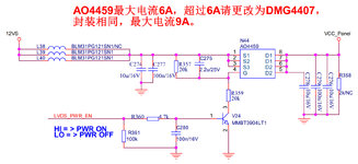

Estoy reparando una mainboard Hisense RSAG7.820.8379 (modelo H32A5800).
Cerca del conector LVDS hay un chip de 8 pines marcado como N44, pero está dañado y no se puede leer la inscripción.
¿Alguien tiene esta placa y podría sacar una foto macro (de cerca) del chip N44?
Si no es posible tomar una foto, también me serviría si pueden decirme la inscripción o código del chip.
¡Muchas gracias por su ayuda!

Gracias por tu respuesta, amigo. Me gustaría saber si tienes el esquema de esta placa. También sugieres un circuito integrado llamado AO4459, lo cual me deja un poco confundido, porque en el despiece de mi placa se pueden leer las dos últimas letras del chip: "5H".
Es muy probable que tal como te dice el colega D@rkbytes, sea un MOSFET canal P que está sirviendo como interruptor de paso para habilitar los 12V que van al panel.
Debido a esa falla, habría que revisar que en el panel no tengas un corto, ya que si cambias solo el IC y vuelves a conectar todo, corres el riesgo de volver a quemarlo. Asegúrate bien.

Exactamente, no, tomé la referencia de otro esquema: HU100LN60D
Los circuitos integrados SMD suelen tener un "Marking Code" en lugar de la nomenclatura real.
Algunas hojas de datos indican los Marking Codes para su producto.
Para salir de dudas, sigue las pistas y ve si coinciden con las terminales del MOSFET en la hoja de datos.

Con la información que tenemos y con las imágenes que hay por Internet, se puede deducir que VD105 sí es un transistor.
N44 tal vez se trate de un MOSFET canal P como se mencionó anteriormente.
Repito nuevamente, sigue las pistas para ver si coinciden con las terminales en la hoja de datos del AO4459.
Si quieres, sube una foto con macro de ese componente.
Así que usaré el componente AO4459 como N44.
Pero no asumas que en realidad se trate de ese componente, ya que tomé como referencia otro esquema.
Por eso mencioné que debes fijarte que las pistas coincidan con las del componente en la hoja de datos.
Si no se trata de un AO4459 el TV no va funcionar o se puede dañar más.
En cuanto al VD105, será el MMBT3404.
Ten en cuenta que eso es lo creo que menciona la persona del vídeo, pero el traductor de YouTube puede interpretarlo diferente.
Tú que tienes la placa deberías verificarlo siguiendo pistas, eso te dará mayor seguridad si en verdad se trata de esos componentes.
Por la posición de la terminales y las pistas, entonces no puede ser un BJT NPN, sino un MOSFET Canal P, como el FDN358P
Es fácil determinarlo, si en Standby G está a nivel alto, S está a +12 V porque va al cátodo del diodo del conversor y D va hacia la alimentación del Panel LCD, sin duda lo es.

No es un 65 parece pero esto ocurre porque quizás usan un tipo de fuente como la tw Cen MT o la bahnschrift semilight condensed entre otras, así que dicho lo anterior es un .6S, y bueno varios fabricantes indican con un punto un pin en especifico y M7 es el code Month o mes de lote o fabricación.
