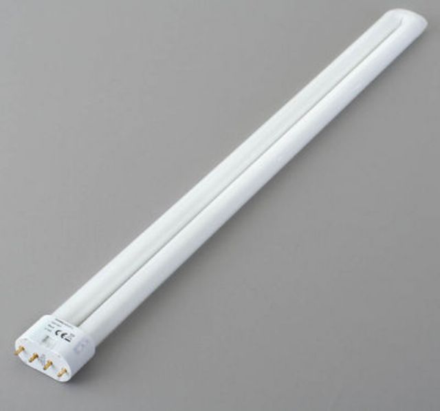

No todo está perdido, puedes utilizar esa electrónica, para alimentar un tubo fluorescente común.
Probalo con un tubo fluorescente común de 20 , o 30 , o 40 Watts , si funciona tenés tubos rectos de 60 Watts
y los PLL también de 60 Watts :D
