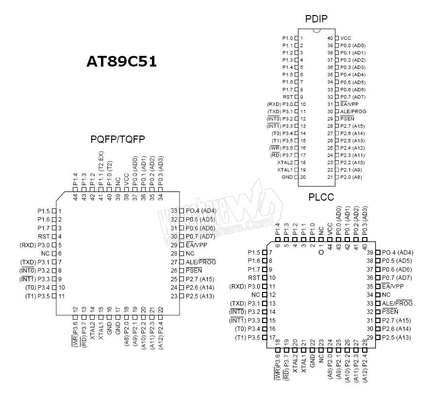

Saludos foro... el día de hoy ha llegado a mis manos un AVR de 40pines; a este integrado le han borrado la matrícula pero estoy seguro que se trata de un AVR por el símbolo de Pin1 característico de esta línea de micros.
El encapsulado presenta en la parte de abajo (la cara que queda del lado del PCB) un código que parece ser del lote:
8H7292-37A01M
1TAIWAN-E0905 e3
¿hay alguna forma de identificar la matrícula del chip a partir de éste código? :unsure:
lamentablemente mi programador de AVR's no tiene la función de "autoidentificar chip" como los programadores de PIC's y no me deja leer ni programar

Gracias amigo, según he visto en la placa de donde lo obtuve el oscilador de este micro se encuentra en los pines 18 y 19, además de que su pin de reset es activo en alto por lo que sospecho se trata de un arcaico at89c52... Y para mi poca suerte ese avr no soporta la programación serie :(

Bueno, eso es verdad pero es que me baso en los nombres de los pines:
El AVR que comentas igualmente parece coincidir con la posición del oscilador y la polaridad del reset pero ese pin EA/VPP y la ausencia de MISO,MOSI me hace asegurar que mi programador no lo grabará (el AVR Studio no lo reconoce).
Creo que es porque se programa por alto voltaje y en paralelo como suelen decir; o en el peor de los casos el micro tiene activado el fusible que lo inhabilita para el ISP (n)
http://www.wvshare.com/img/pinout/AT89C51_l.jpg

Lo vi en el datasheet de la página http://www.atmel.com/images/doc0313.pdf, precisamente en la página 15 muestran las conexiones en el formato paralelo.

bueno pero en la hoja de datos hay un error ., esos pines coresponden al at87f52 (atmel tambien se equivoca jajajajajajajajaj ) lo dice en la imagen.,​
y ese CI no tiene las mismas funciones que el AT89c52​
