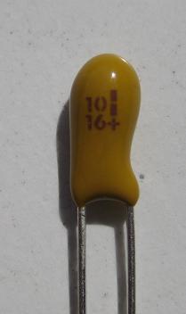

Yo también tengo un problema para identificar un condensador de tàntano. Queda muy claro en este hilo lo del (+) y lo del (------) como indicador. El problema es que mi condensador tiene los dos indicadores en la misma pata:
¿Cómo identificar ánodo y cátodo en este caso?
Muchas gracias por anticipado.
