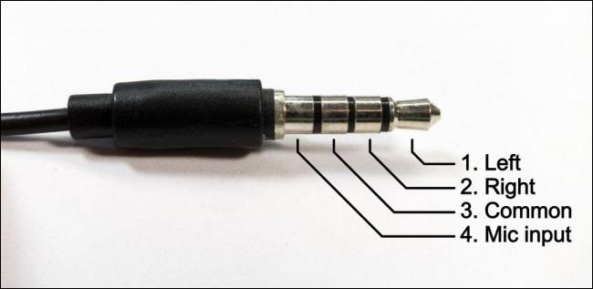

Hola! Espero que me podáis iluminar, porque no entiendo del tema. Tengo un reproductor antiguo de audio que permite conectar móviles mediante el jack para reproducir música. El caso está en que reconoce móviles Apple pero no reconoce móviles Samsung. ¿Esto por qué puede ser? He intentado "engañar" al aparato en cuestión usando un cable adaptador básico (marca AIMA), pero no ha resultado. No sé si el problema está en que es un aparato antiguo (¿en este caso sería posible "engañar" usando algún tipo de adaptador?) o en que estoy usando un adaptador incompatible (¿en este caso que cables serían compatibles?). Agradecería mucho vuestra ayuda. Saludos!

A juzgar por lo leído, un cable que tenga un solo anillo (o sea, un plug TRS) en el extremo del teléfono, debería andar. Para el teléfono sería como conectar un auricular común, es decir sin micrófono.

Hola de nuevo, disculpar que no os haya respondido antes. Agradeceros nuevamente vuestra ayuda e interés. Perdonar porque ciertamente tendría que haberos adjuntado fotos, ahora lo hago. La foto en cuestión tiene el cable verde (que es el que detecta algunos móviles, como por ejemplo IPhone, mientras que otros no, como es el caso de Samsung) y el cable adaptador blanco (que es el que he usado para intentar "engañar" al otro cable y que me detectase el móvil Samsung, lo cual no ha resultado)

Es lo que me imaginaba, fijate en los plug uno es el clásico de tres vías y el otro es el de 4Vias(agrega MiC)
Los jack para los primeros, son incompatibles con los plug del segundo y los jack del segundo son incompatibles con el primer plug
Tenes que saber primero que jack tiene el equipo y luego proceder

Entonces no puedo arreglarlo en ningún caso, porque si el Jack directamente no me funciona al conectarlo al móvil Samsung y me dices que ese adaptador es incompatible por tener distintas vías no puedo hacer nada. La única seria cambiar el cable principal
