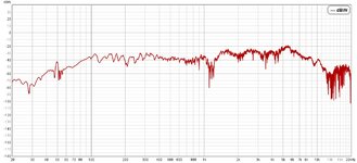

Bueno, en principio midiendo un poco (No le agarro la mano al ARTA todavia, pero veo que abajo de 100hz hay poco y nada, esta ese pico en 1k hz que me parece que es donde se hace la transición de los 5 1/4 a los 2", y despues los tweeter estan muy abajo, probe con 2 equipos (Un jvc mx-70 y el propio aiwa) y me dieron igual. Voy a estar el finde probando entender el ARTA y ver si puedo hacerlo funcionar con un mic mas "pro" y una consola externa, porque mi pobre snowball no esta dentro de lo requerido parece haha. Que opina la muchachada?

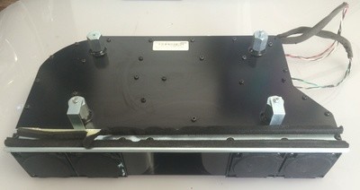

Vos quieres algo que suene bien bueno y barato, busca:
wms gaming bluebird bose
Este sistema de audio Bose se vende por dos mangos de maquinas viejas williams, eso si hay que buscar, el ampli viene con un DPS incorporado y su sub woofer cortado
Claramente tengo un problema con el tweeter de mis parlantes. En principio, y con lo poco que puedo interpretar, entiendo que abajo de 100hz no bajan mucho estos bafles, y no funciona el tweeter. Tengo medios altos por el fullrange de 2". Tocara desarmar, y ver que remplazo se le puede ubicar alli. Pensando, deberia bajar un poco el 2" para que quede mas plano y no tan "medio" el sonido. Y el tweeter armar un XO para cortarlo en 4k aprox. El woofer pienso armarlo para que corte en 125hz. Y ver como soluciono el pico que tengo en 1khz que debe ser el corte de los 5 1/4 con el full de 2". Lo mejor seria ponerme a leer filtros activos no?

Yo empezaria revisando el cross y midiendo con cada parlante individualmente .
Contanos como mediste ( condiciones acusticas , distancia , potencia , con ruido rosa o impulso )
Te recomiendo usar el "smoothing" a 1/3 oct. , te da mejor idea de la respuesta .

Si esa respuesta es "real", con una simple escucha de musica deberia ser notorio el poco nivel de audio en las altas frecuencias.
Por el lado de los bajos, considerando el tipo de bafle, no es de extrañar.
Si te vas a poner a cambiar componentes de ese bafle para repararlo, no le veo mucho sentido en seguir con ese bafle, distinto es si ya estaba andando con todos sus componentes y la cosa era mejorarlo con electronica y croosver.
La idea para esta semana es desarmar y ver que pasa, escuchando con mas detenimiento, se nota que los platillos no suenan lo brillante que deberían, asi que en principio mediremos lo que tenemos. Condiciones acústicas, habitacion de 4,5x3,5 sin ruidos externos, el microfono se ubico a 25-30cm del bafle, con ruido rosa, y tambien hice mediciones con ruido blanco y fueron similares.

Seria bueno que hagas la medicion a 2 canales ( no vaya a ser que tu ampli no este mandando todos los agudos que te faltan .
La respuesta se suele medir a 1m apuntando microfono al tweeter , tan cerca no es ni campo cercano ni parecido a posicion de escucha.....
Vas a tener un pozo alrededor de 200 hz por la reflexion del piso ( proba poner gomaespuma, colchon o lo que sea y compará )
Potencia: que sea audible , aprox 1 W . Ojo con saturar microfono que ahi mide hermoso y no es real!!!

Respecto a la respuesta en frecuencia , para desempatar si es parlante o ampli , deberias medir en 2 vias ... si mejora respuesta , es el ampli , sino el tweeter .... o el microfono....
Muchos tweeters hacen agua arriba de 10KHz
