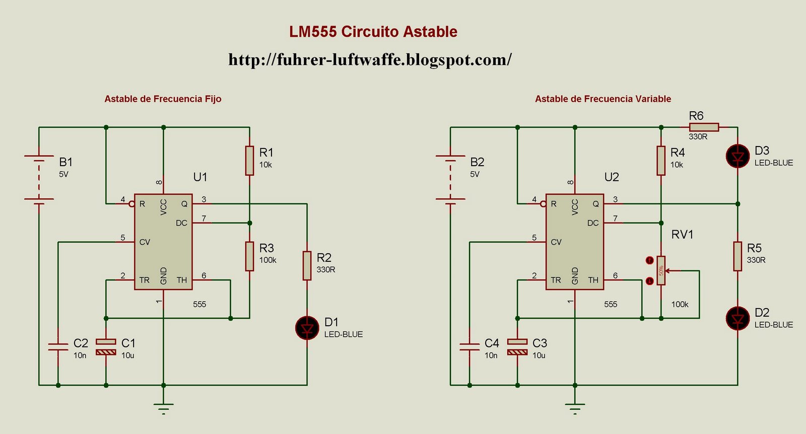

Quiero hacer un instrumento musical casero que lleve 8 notas y que salga lo mas económico, lo necesito para un proyecto científico.
No se de electrónica pero quiero aprender.
¿Me hechan la mano?

En realidad lo que quiero es 8 S1 y que cada uno tenga una nota en total serian 8 notas. Pense que con el sintetizador de juguete podria hacer algo, pero lo que quiero es algo muy sencillo, 8 pulsadores abiertos y cada uno con una nota.
Que podria hacer?

electrodan te puso un link, es lo mas facil q se puede hacer. El 555 es un integrado q sale 1$ en argentina o menos (serian 0.25 dolares o menos) despues las resistencias 10 centavos, ver que anda no tiene precio.

1 555
1 capacitor 4.7 uF
1 trimer o potenciometro 100k
1 resistencia 1k
1 parlante
Y los siguientes capacitores segun que sonidos desees
1 capacitor 100n
1 capacitor 50n
1 capacitor 10n
1 capacitor 5n
1 capacitor 1n
1 capacitor 500p
1 capacitor 100p
1 capacitor 50p
1 capacitor 10p
1 capacitor 5p
1 capacitor 1p
Eso es depende cuantos pulsadores pones. Te recomiendo que pongas los primeros 8 por lo que pone el que diseño el circuito

compra el integrado y haz algunos esperimentos para familiarizarte con el, te recomiendo esto:
pd: en el primero r3 que sea un potenciometro de 100k con eso se ajusta la frecuencia de parpadeo de el led
y toma el datashet http://www.national.com/profile/snip.cgi/openDS=LM555 aqui se te esplica el patillaje.
