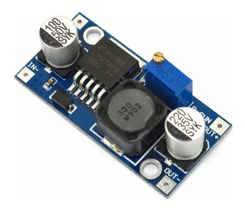

Un cargador de celular para encendedor de automotor da 5V , creo que no se quemaría . . . :unsure: de todas maneras mejor sería un "convertidor dc dc step Down" , que lo podés regular :
Es al vesre
Quiere poner led's de 12 V !!!
Necesita un step up y no le servirá nada de la electrónica que tiene. Además, el es neófito electrónico.
