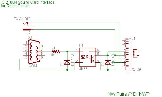

Hola recurro a ustedes para que me den una mano.
Hice una interface para un equipo base vhf, es un ICOM-2100 que quiero usar para hacer un echolink.
Este es el circuito, ya esta fabricado y funciona a la perfección, lo que no me convence mucho es el tema del audio, cuando transmite sale muy saturado o muy ruidoso.
Lo mejore bajando el máster de la pc pero aun así le falta.
¿que puedo hacer para solucionar esto?

Hola...En principio no se para que usa(el circuito) un opto acoplador si va a compartir la conexión de GND con el audio...proba separando la señal proveniente del eqiupo con un capacitor de paso en serie con el vivo del audio y dosifica lo con un preset antes de entrar a la entrada de micrófono de la placa de sonido.
