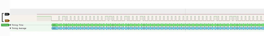

Tengo un aire acondicionado Carrier centralizado, con el mando cableado TAC662, que parece ser la causa de que no funcione nada.

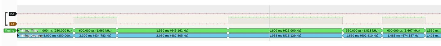

El mando lleva 4 cables 2 de alimentación GND y +12V y los otros 2 RX y TX (a 5V), con un analizador lógico y PulseView, capturo datos tanto en trasmisión como en recepción, no aparenta ser UART pues no consigo una velocidad de bit que coincida con el patrón
¿Alguien tiene alguna idea que sistema usan?
La idea era arrancarlo sin mando con Arduino mientras me traen un recambio, pero parece un protocolo cerrado que no veo a nadie que haya investigado por la red
Dejo también el fichero de PulseView.
Gracias

Era por curiosidad de si había trasmisión de datos y por si alguien había investigado los protocolos de los controladores de aires (como en Github) y/o tener una copia de la memoria 24AA01
Busca por el lado de las codificaciones IR, capaz es alguna de ellas (cosa que no creo). Pero tiene toda la "pinta" de ser algo similar a esos protocolos -SIRC, RC5, NEC, etc-.
El problema es saber que "ancho" de palabra usan y si es constante. Se puede empezar con 8 bits y al dividir la trama ver si algo puede caer en algo lógico.
También yo probaría el mando a ver si presionando las teclas las tramas cambian.
Como tarea es entretenida, pero como te dijeron, yo creo que antes de que puedas discernir algo de la comunicación ya te habrá llegado el reemplazo.

Ahí hablan de RS232, pero no es el caso por que no me coincide con ningún baudio, lo más aproximado era 1666,6666... bit/s.
