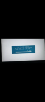

Hola compañero , tengo un tv Philco plh3210 chasis serie uhl-6 LCD-32xh7-00. La falla que presenta es que da imagen blanca , los colores no corresponden , el azul es verde , el rojo magenta , pero los textos osd(menú) se ven perfecto. Tensiones de t-com vgh 27v , vgl -6.5 , los 12 los tengo , 3.2 ,1.26 y los pares del lvds todos entre 1.13 a 1.35. Cambié y reprogramé la eeprom pero sigue el mismo problema.
