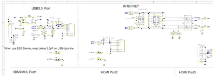

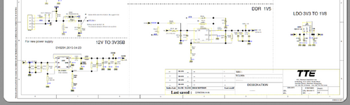

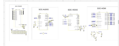

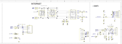

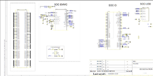

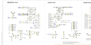

SANYO LCE43ID17 / LCE43ID17X
PHILCO PLD3217ID / PLD3217IDX
PHILCO PLD4317ID / PLD4317IDX
Chassis: 3MT56AG
Un momento

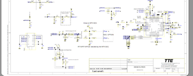

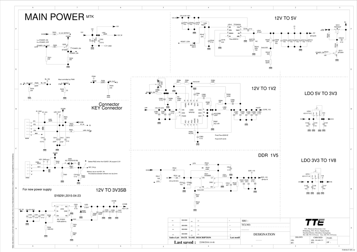

Burdo, pero mejor que nada, tuve un problema, dado que las imágenes quedaban sin referencias y lo arregle con capturas.
Puede que falte algo, espero mejorar de obtención de la data a futuro.
