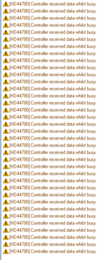

Tengo un problema con esta misma practica; lo que me sucede a mi es que pese a funcionar correctamente, me surge el mismo error una y otra vez en proteus y no entiendo a que se deba, espero que puedan ayudarme. Les adjunto evidencia, gracias.
    13.1 KB · Visitas: 12
    19.1 KB · Visitas: 12
    60 KB · Visitas: 12
