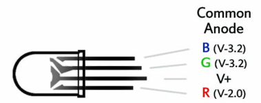

Buenas, como el titulo lo dice, quisiera conectar dos leds RGB (los de 4 patas) con ánodo común (+) en paralelo (creo que no es posible en serie). Y quisiera saber el valor ohmico y la potencia del resistor que debo usar.
PD: Fuente de 12 v. Perdón y gracias por avisar.

Si usas 12V puedes usar resistor 1k/1W o 2k2 , y si usas 5V usa de 100 Ohms /1W ... o usa la ley de Ohm para ser mas exacto
R= V/I , solo saber cuanta corriente consume cada led y el voltaje que vas a usar.
Para el led rojo utiliza resistencia de 560Ω, Para el verde y azul le sirven resistencias de 470Ω. Con eso te debe funcionar muy bién.

Muchas gracias amigo. Esto quiere decir que con una resistencia de esos valores en la entrada de los led en paralelo ya sera suficiente?
Ah, y otra cosa, y la potencia de los resistores? con 1/2 W ya es suficiente? o uso 1W para asegurar?

Usa de 1/2 pero van a calentar aunque no se van a quemar o si quieres usa 1 W para estar frías aunque yo usaría resistencias de 1k y 1k2 a 1/2 W, pero prueba para que vayas agarrando experiencia.
Se recomienda no pasar de 20mA. Lo calculas a tu gusto, si quieres mas o menos luminosidad. Si quisieras conectarlo en serie, necesitarias los leds de 6 pines.
Si, se puede conectar en serie amigo, recuerda que un led RGB es una configuración 3 leds , rojo, verde y azul; si colocas (3 led verdes 3 rojos y 3 azules) te dará aproximadamente 9,6 Volts , los verdes y azules y 6 Volts los rojos y haces el calculo de los resistores.
