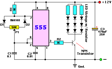

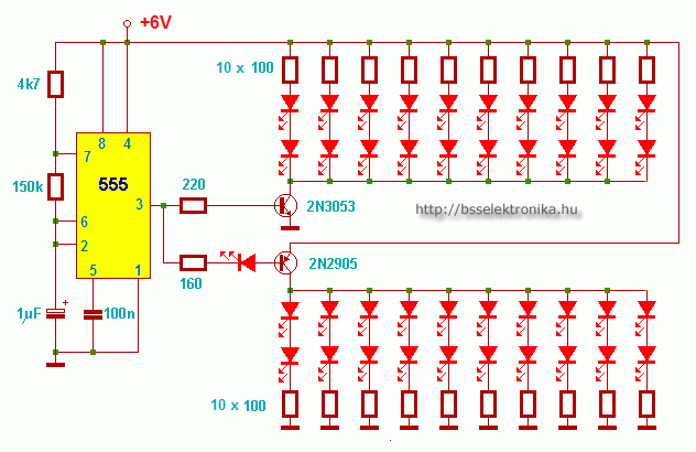

Hola.
Este circuito hace más o menos lo que tu quieres.
Es solo un 555. Pero debes mantener la relación entre las resistencias R1 (entre la pata 7 y 8 ó Vcc) y R2 (entre 7 y 2_6) de 10 ó más, es decir R2 / R1 = mayor a 10.
Esto es para obtener período de tiempos de encendido de ambos grupos de LEDs muy cercanos.
Ya que nunca van hacer iguales.
Con este circuito si puede obtener tiempo iguales de encendido.

Hola.
http://bsselektronika.hu/rajzok/sokledvill.gif
http://www.reuk.co.uk/OtherImages/ne555-pwm-led-dimmer-circuit.gif
Chao.
elaficionado.
