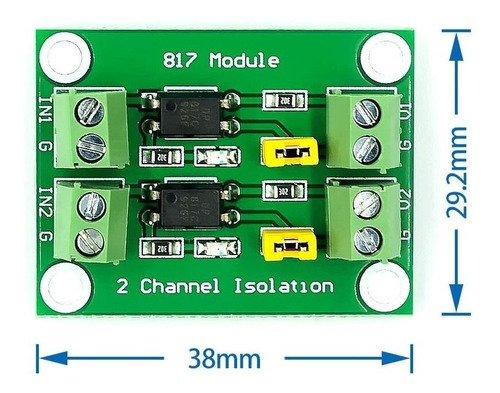

Buscando precios de los optos en ML encontré estos módulos optoacoplados de dos canales:
No solucionan el problema de aislación ni la construcción de un PCB ad-hoc, pero agregándoles la etapa capacitiva de entrada podrían usarse para generar los pulsos de sincronismo para el antiplop.
No sé...me parecieron interesantes por que ya vienen armados, en un PCB bastante pequeño y seguramente son mas baratos que hacerlos uno mismo.
También vienen módulos de 4 optos a un precio apenas superior, y esos me parecen una buena opción para los protectores de parlantes cuando reemplace los trafos y demas por un par de SMPS en el amplificador de 8 canales.

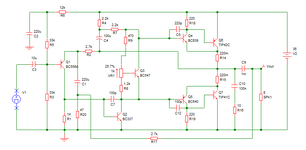

Les dejo algunas simulaciones que hice hace tiempo pero me las dejé en el trabajo y no las pude mostrar acá.
Esta simulaciones están hechas para analizar la estabilidad del amplificador con la configuración y ganancia que les he dado.
Como recordarán, el circuito del amplificador es este:
La señal de excitación será una onda cuadrada de 500Hz y 150mVpp. La idea es que vean como responde la salida a esa señal de entrada, por que es una forma fácil y reveladora de aproximarse al análisis de estabilidad. La señal de salida es la del siguiente gráfico:
La "panza" durante los primeros 100ms se deben a la carga y estabilización de los capacitores del sistema. Si ampliamos un poco se puede ver mejor la respuesta a la entrada cuadrada:
Fíjense que la respuesta no tiene oscilaciones y tiene una muy ligera sobreelongación al inicio de cada "cuadrado", lo que provoca una tensión de salida pico-a-pico de 4.67V cuando debería ser de 4.49V. Obviamente estamos dentro de valores óptimos de los márgenes de fase y de ganancia, así que luego vamos a ver como se determinan esos márgenes. Para que vayan viendo algo relacionado, el usuario En clave de Retro tiene un canal de YouTube donde muestra lo que van a ver, solo que él usa LTSpice, y yo le colaboré un poco con la idea de que mostrara la respuesta temporal que es más fácil de ver para los que no tienen conocimiento de la teoría de señales y sistemas.

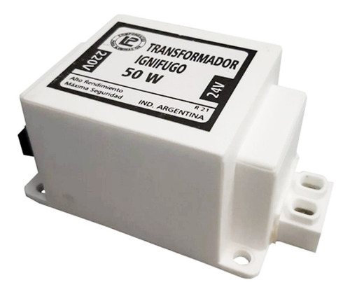

Volviendo al tema de este amplificador he encontrado que el precio de la SMPS de 36V 5A se ha disparado a las nubes en Argentina (mas de un 1000% de aumento!!!), así que para volver a un sistema "económico" podemos caer en el viejo truco de un transformador de 24V + rectificador + filtros que debería rondar mas o menos la mitad del precio de la SMPS.
Hace un tiempo los transformadores de 24V estaban bastaaaante caros, pero encontré unos que se usan para el control de bombas de agua en los sistemas cisterna+tanque que no son tan costosos y entregan 2A que es mas que suficiente para el amplificador. Además, como están pensados para estar conectados en forma permanente no debería calentar demasiado (en youtube hay un video en el muestran que si calientan...pero bué) y también son ignífugos
El trafo es este en ML:
En el link podrán ver las medidas externas del transformador y verán que cabe perfectamente en el espacio de la SMPS pero será necesario reorganizar la distribución de la parte de la fuente para poder ubicar también el rectificador y un capacitor de 4700uF (o dos de 2200uF en paralelo) y una resistencia bleeder para descargar los capacitores.
En caso de que usen el transformador la distribución interna de los componentes corre por cuenta de ustedes ya que yo no puedo hacerla por que tendría que desarmar todo el equipo y comprar y montar los materiales de la fuente lineal, pero les aseguro que no es nada complicado y los componentes no requieren PCB y pueden sujetarse al gabinete y cablearse con alambre de cobre de por lo menos 1mm de diámetro...
En un amplificador que hice , puse 4 transformadores de dicroica en serie .... ( 24+24 V ) .... teoricamente son de 50W c/u .... o sea 4A si no mienten demasiado...
Tiran decentemente un par de 7294 en bridge.
Yo cambie un transformador de dicroica por un toroidal (y no me arrepiento). El de dicroica podía freír huevos fritos en el. Ese es el inconveniente como todos bien sabemos.
El unico problema con los transformadores de dicroicas es que vibran a lo tonto y como las armaduras no llevan tornillos no existe forma de "silenciarlos"...al menos los que yo he usado.
Una vez los sujeté con una chapa y los envolví en goma-eva y con eso mas o menos zafé...pero es demasiada artesanía para mi gusto.
Te lo trabajaste mucho. Yo lo tenía encima de un mueble a pelo. Llevaba por debajo una especie de espuma blanca que algo amortiguaba. Hace poco en casa de un amigo quite dos uno de ellos tenía un tornillo en el chasis para el cable de tierra.
