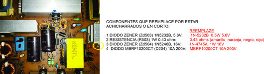

Revisé tarjeta de poder (con referencia EAX61124201/16) y reemplacé componentes dañados (la mayoría achicharrados): 2 zener (en posición en placa zd504 y zd503) 1 resistencia (r503) 1 diodo (d204) además reconstruí una pista en la parte inferior que se había quemado 0.5 cm.

Si no simulo el pulso de PWR-ON, con la fuente desconectada de todas las tarjetas, y conectada unicamente a la red electrica (110v), el valor que me da en el pin de stand-by es de 2.64v estables. Adjunto fotos de lo que he reparado.
adjunto diagrama de la fuente

Ya lo solucione (al menos el problema de la tarjeta fuente de poder)....TORPEMENTE en donde iba la resistencia R503 que era de 0.43 ohms puse una nada mas una por el valor de 43 ohms....solo ese pequeno detalle...fue culpa del vendedor..fue culpa mia por no prestar atencion a los colores.....al multimetro....y a la diferencia de anteponer un cero y un punto a una medicion......luego de corregido el error la tarjeta ya entrega los voltajes correctos (por cierto ahora tengo problemas de pantalla....)
