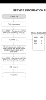

Hola amigos tengo este minicomponente LG que enciende y funciona todo pero no se escucha. Alguien tiene los option bytes de este modelo para resetear la eeprom?
Ya chequee los voltajes y todos estan bien lo que me falta es resetear pero en el manual de servicio en lugar de los option bytes lo que aparece es esto de la imagen

ntroduje los datos a la eeprom, pero sigue sin sonido y lo del cable de reinicio en el dial de volumen, no lo encuentro.
