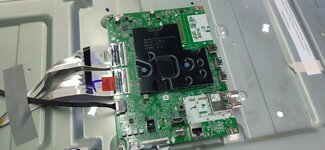

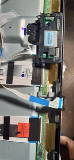

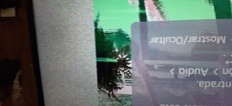

hola ,bunas tardes. En este tv , me paso que al cambiar la main ,por estar descompuesta , presenta en pantalla lado izquierdo una franja de 10 cm llena de puntitos de colores .
Nunca vi una falla de cof de este tipó . Piensan que puede ser problema de cof ?
Alguien tuvo un problema similar ?
Main EAX65981 chasis LJ21
![20250212_114356[1].jpg 20250212_114356[1].jpg](https://www.forosdeelectronica.com/data/attachments/218/218268-a894e73faab4d85cf0111f36fb39db0d.jpg)
Habra que entrar al menu de servicio y corregir panel ip
